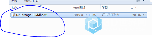

 楼主| 发表于 2021-6-6 22:14:37 | 显示全部楼层
wang19900122 发表于 2021-6-6 21:10
没有图档呀!你确定有东西!
我非常确定有东西,我上传的是STL格式的文件,麻烦用导入STL

 楼主| 发表于 2021-6-6 22:15:51 | 显示全部楼层
davidcad* 发表于 2021-6-6 20:29
沒有檔案,空的???
我上传的是STL格式的小平面体,可以用导入的方式,导入UG

 楼主| 发表于 2021-6-7 08:24:18 | 显示全部楼层
kss789678ug 发表于 2021-6-6 23:41
导入UG时,小平面体输出类型选定NX就可以了!你试试看
嗯,这个我知道,我就是这样导入的
519
11939
发表于 2021-6-7 08:25:08 | 显示全部楼层
小平面体本身就是无法选面的,四轴的话只能用其他驱动来做了,小平面体用作部件或检查体还是可以的。
