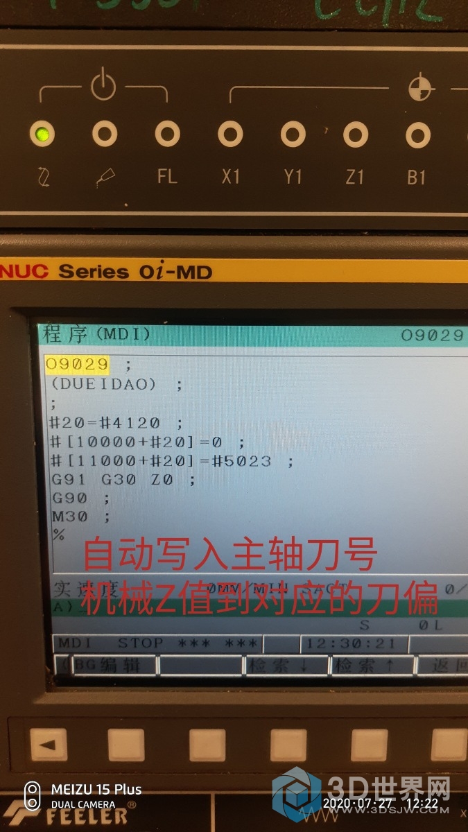

FANUC用户宏程序开发对刀自动输入刀长功能,本人使用了5年多,很实用,分享给大家,可以3轴和4轴使用!!!

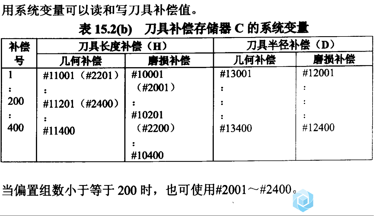

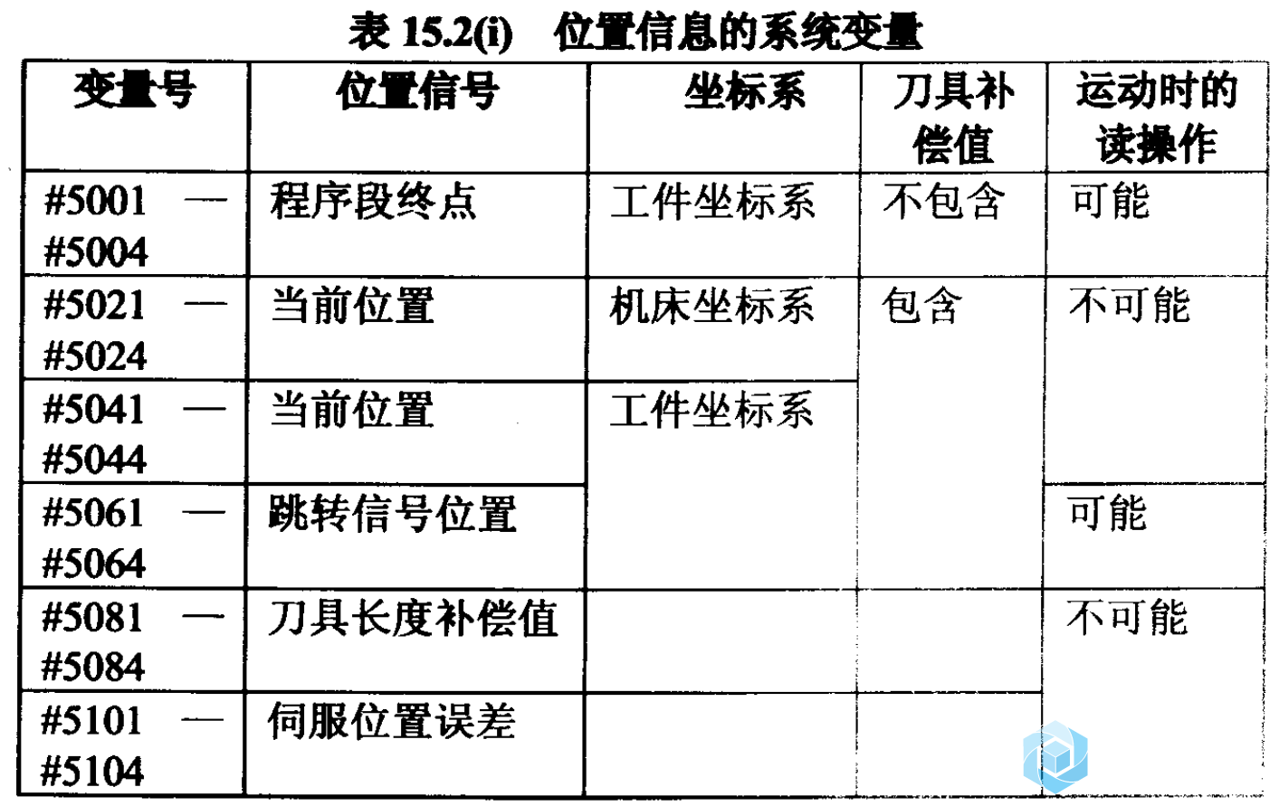

发表于 2021-6-9 16:10:14 | 显示全部楼层
几个变量组合就可以解决这个问题了
167
4767
4767
发表于 2021-6-9 16:14:19 | 显示全部楼层
#20=#4120
#11000+#20=#5023
#10000+#20=
自动提取刀号,自动当前机械值输入当前刀具刀长内,并把刀长磨损清零

发表于 2021-6-9 16:14:59 | 显示全部楼层
万垒之壁 发表于 2021-6-9 16:14
#20=#4120
#11000+#20=#5023
#10000+#20=
#10000+#20=0

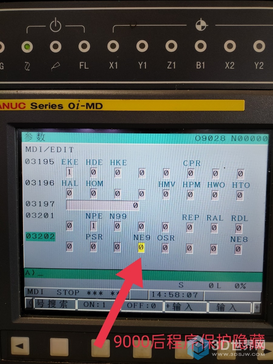

发表于 2021-6-10 08:43:01 来自手机 | 显示全部楼层
对刀程序,加设置了m代码调用对刀程序,注意注意,第一次用的机床第一次必须一号刀在主轴上用了对刀程序,后面才生效,断电停电一样。
