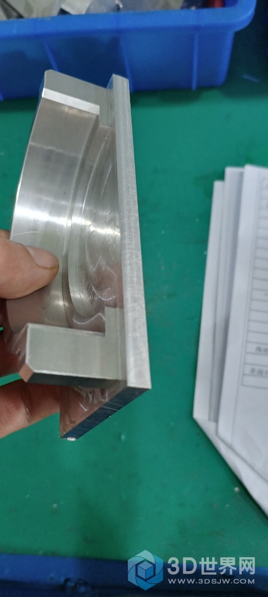

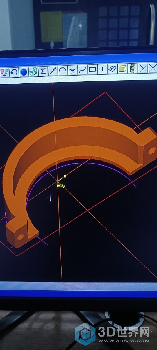

这个工件来的是毛胚料,做反面去夹位时,飞面噼里啪啦的,后来我就把不要的料铣掉再飞面,可是时间又久了很多,有没有好的方法解决,

liqinhua* 发表于 2024-10-10 01:57
倒角刀逆铣落料啊   打个鸡毛
没做过落料的,大哥指教一下,什么叫倒角刀逆铣落料?有图片没?学习一下。

发表于 2021-6-14 14:12:22 | 显示全部楼层
用小刀走线那条弧线杀低2MM,反面杀底留那2MM薄片自己掉下去
70
895
895
 楼主| 发表于 2021-6-15 00:19:55 来自手机 | 显示全部楼层
一开始,我是一面多铣0.5反面直接走线落掉,分层的,结果最后一层,打刀飞料了,可能刀用大了,12的

发表于 2024-10-10 01:57:25 | 显示全部楼层
倒角刀逆铣落料啊   打个鸡毛

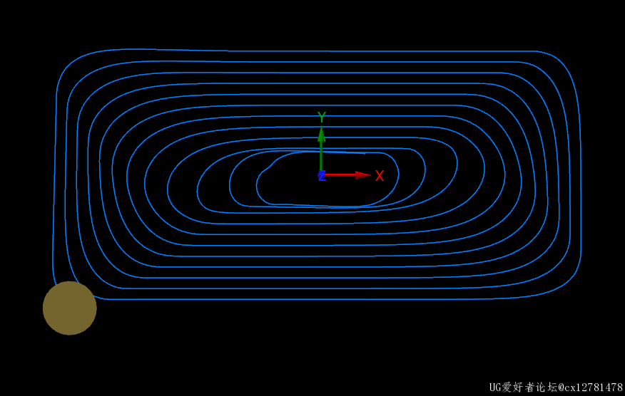

直接动态铣掉

用6的或者8的一刀过
