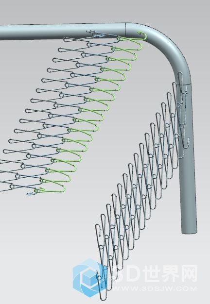

[求助] 勾花网拐角处怎么做?

 楼主| 发表于 2021-6-29 16:14:39 | 显示全部楼层
numberno 发表于 2021-6-29 15:01
有点难搞哦   那个整体变形不知道能不能搞出来
整体变形我试了,没弄出来。。

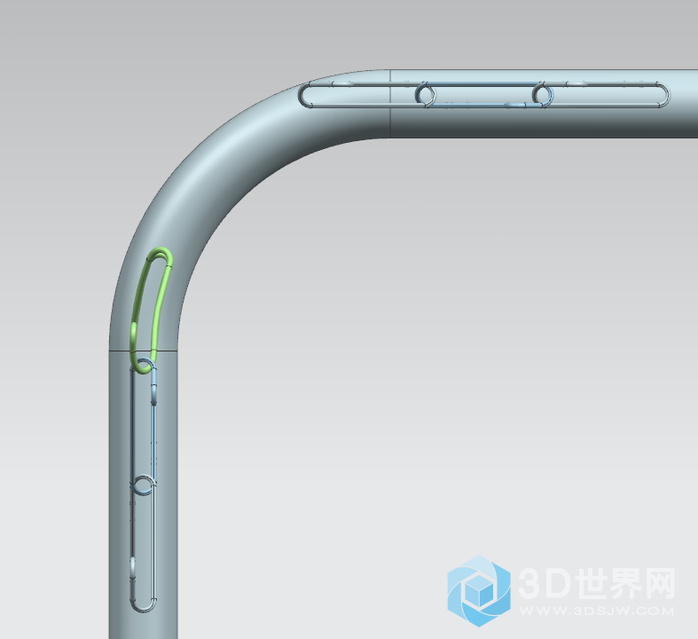

发表于 2021-6-30 09:52:29 | 显示全部楼层
做了一点不知道是不是你想要的(我的思路是用最基础的命令,先求出管道的中心线,再中间往里外面偏置5MM就有2片体,再投影到这2个片体上出现2条线,再把2条线桥接下,最后管道成型)
