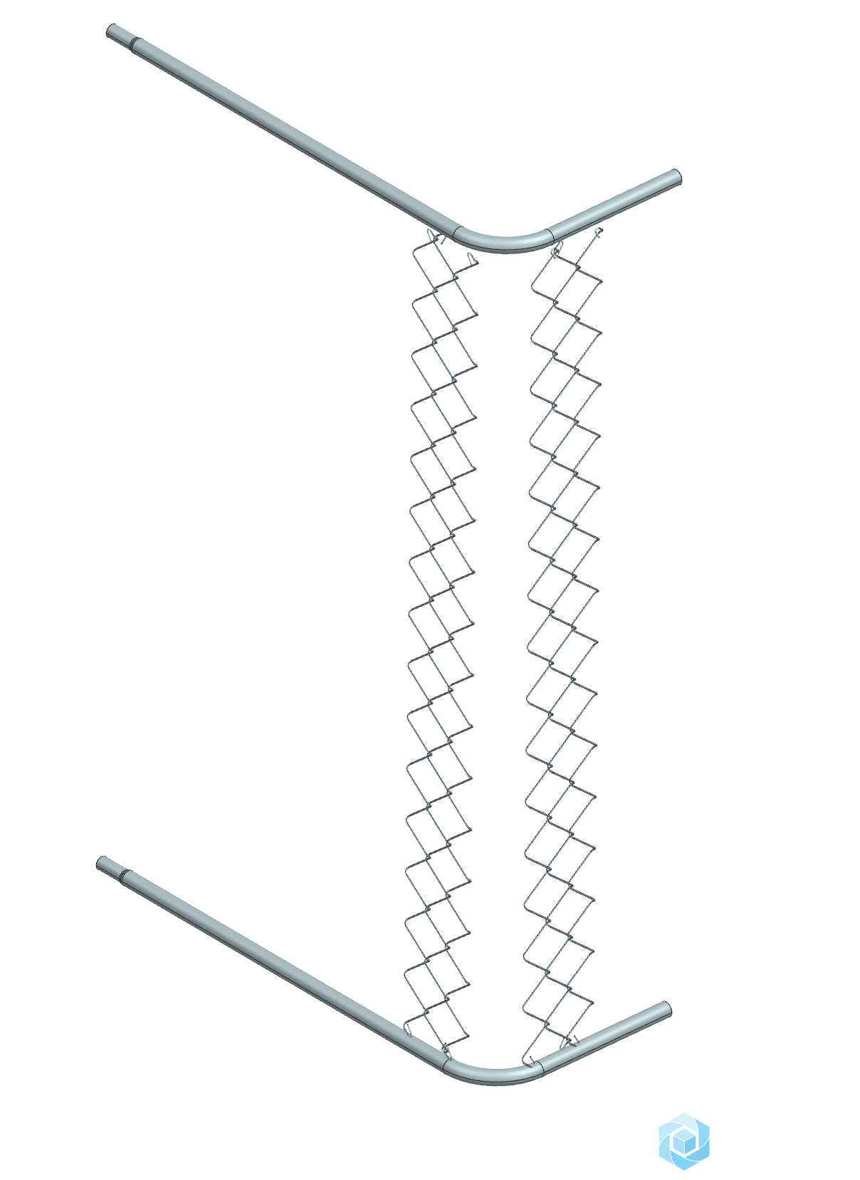

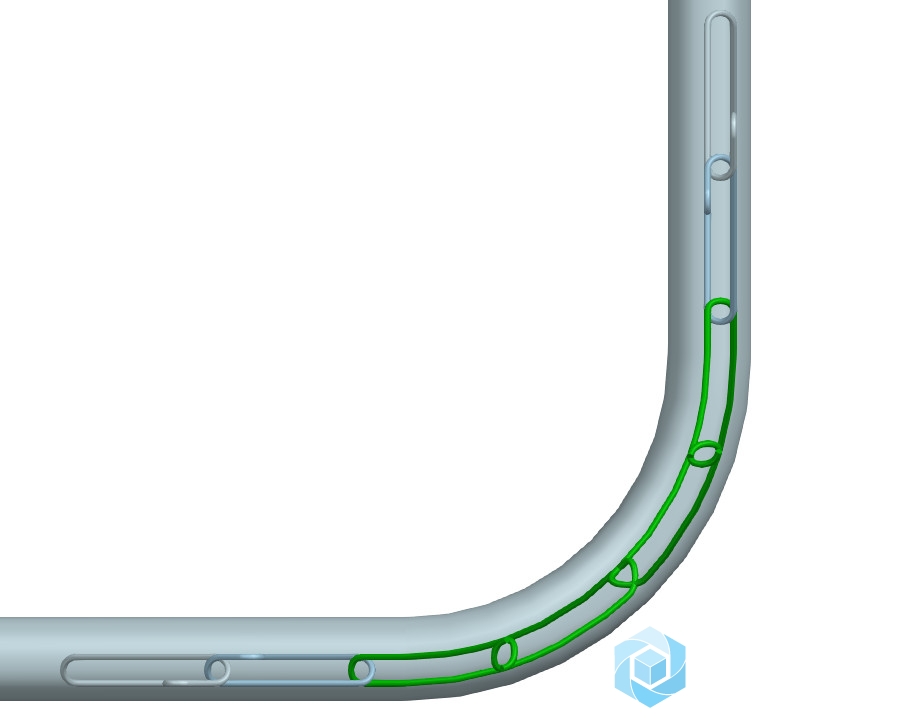

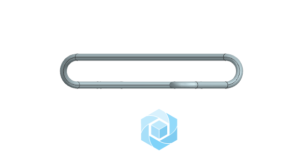

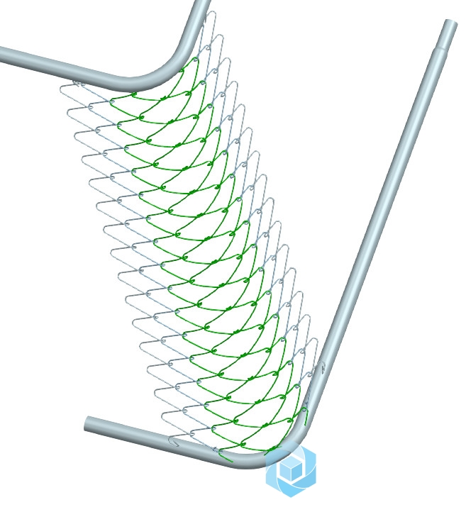

求助各位大佬,勾花网在水平面上我已经画完了,但是缠绕在方形架子上的拐角位置就不知怎么做了,不知道能不能不用再重新构建草图进行变形,如图所示
这两个是单独勾花网自己画出来的
但在这个拐角处,红线位置不知道怎样让上面的勾花网与圆弧相等,依附在圆弧上。

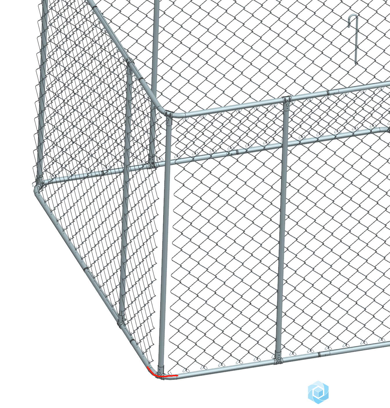

最终能够成为这样
含附件,附件图纸只是一部分,包含了求助位置。(由于附件较大,我传到百度云了)

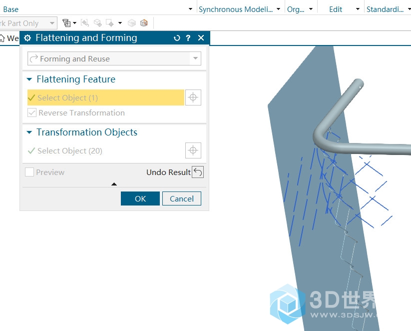

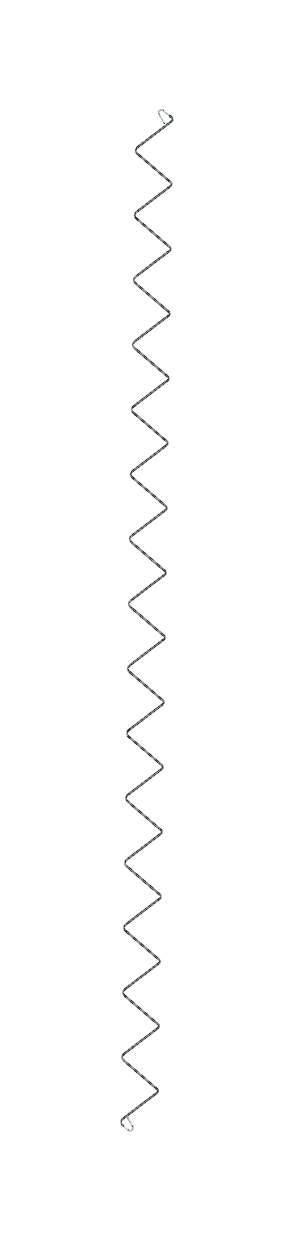

搞了搞,看是不是这样子的。就是利用flattening and forming ,在展开的平面画曲线,再成型回去。然后桥接曲线,扫描,再阵列。
