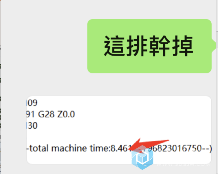

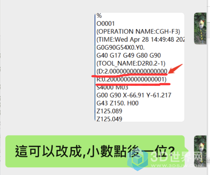

大神老师们求助这后处理怎么改???
1.小数点位显示太多 改显示小数点后一位就好
2.删掉时间显示

发表于 2021-6-29 18:14:26 | 显示全部楼层
一点小问题,改了一下(MOM_output_literal "(D:[format "%.1f" $mom_tool_diameter] R:[format "%.1f" $mom_tool_corner1_radius])"
你看是不是你想要的?
postprocessor.rar (23.72 KB, 下载次数: 7)
