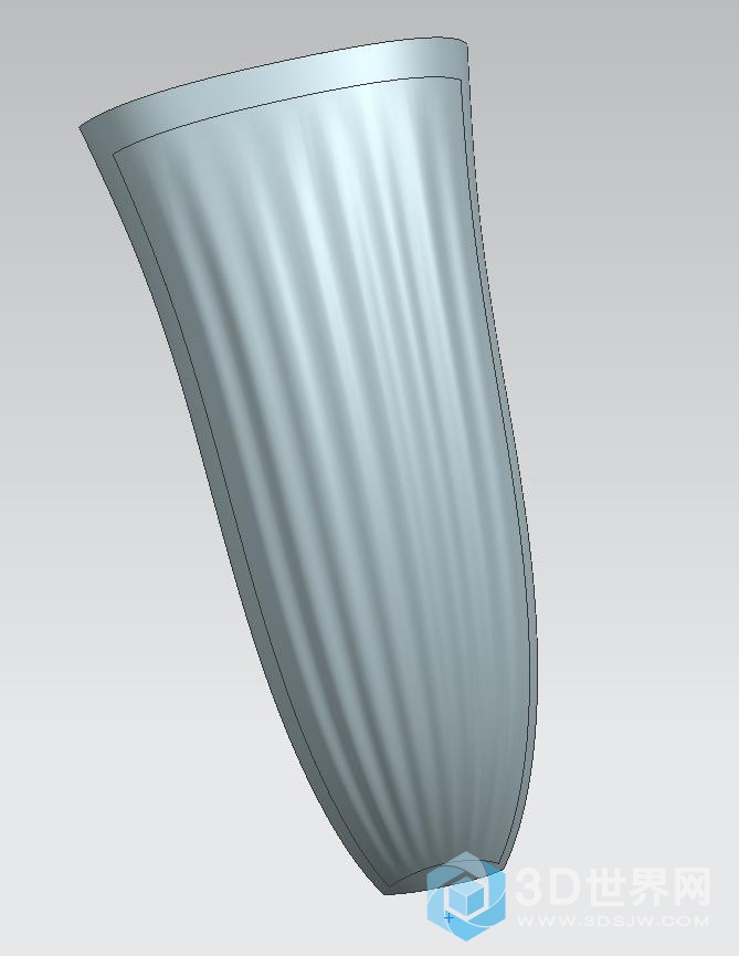

请教如何在这弧形曲面上做出这波浪形的渐变曲面。

发表于 2021-7-8 11:18:25 | 显示全部楼层
看见那个印了么  延那个印切除掉, 然后 做波浪的截面, 做曲面就出来了

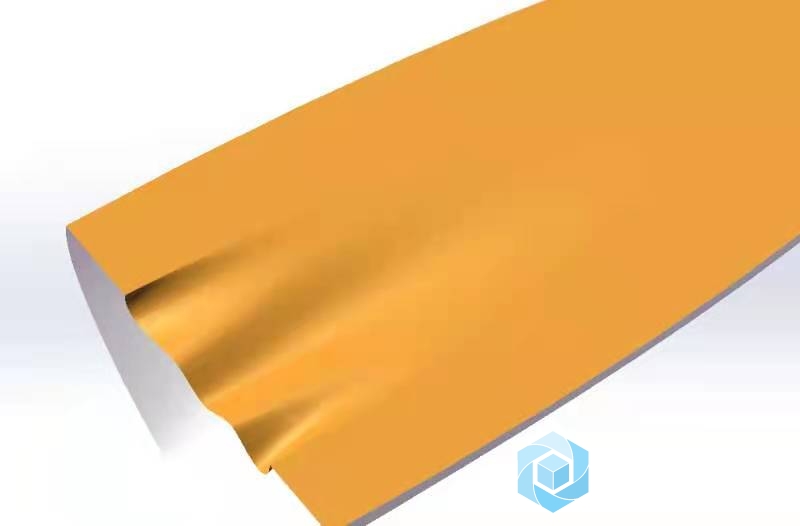

发表于 2021-7-8 11:19:54 | 显示全部楼层
就大概 就这样式 哈哈 画的太丑了

 楼主| 发表于 2021-7-8 13:30:57 | 显示全部楼层
在平面上能做出来,现是不太清楚怎样沿着外观截面做这条带弧度的波浪线。

 楼主| 发表于 2021-7-8 13:45:50 | 显示全部楼层
波浪线在平面上会做,现不知道怎样把波浪线做成和主体的一样的弧度

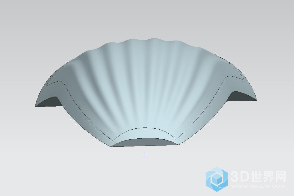

发表于 2021-7-8 14:02:50 | 显示全部楼层
中间加一条波浪纹的截面线

发表于 2021-7-10 14:43:46 | 显示全部楼层
表达式
30
