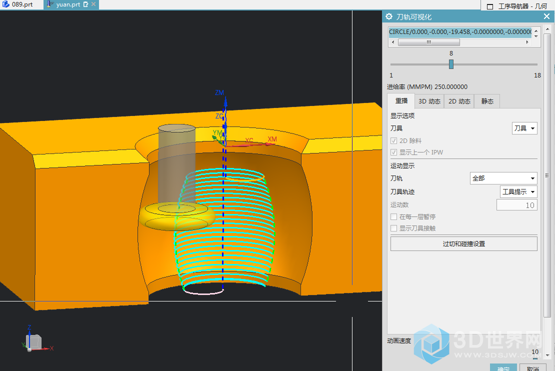

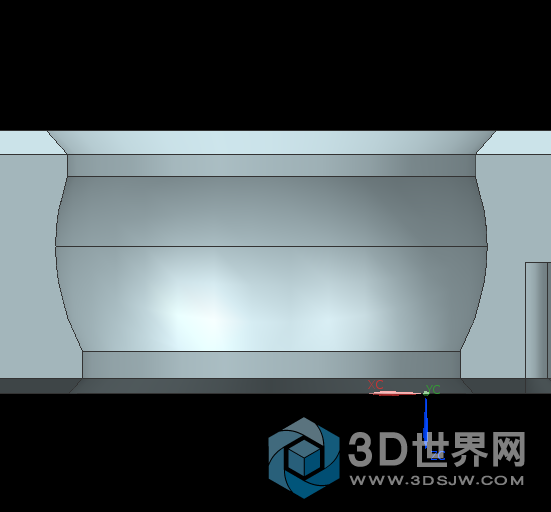

各位大神帮忙指点一下,小弟刚学编程没多久试了好多方法都出不了刀路

固定轮廓铣,曲面驱动。

型腔铣也行

型腔铣生成的刀路不对,我用的是带R角的T刀

lmlsy 发表于 2021-7-8 15:48
固定轮廓铣,曲面驱动。
大神能说具体一点吗?曲面驱动目前还不是很会弄

发图上来

先开好粗 再用球头铣刀精加工,你说的带R角的T型刀也可以,刀具参数要设置好,曲面驱动做出的质量最好, 但是不常用 我也不太会,其实你可以转换一下思路 等高也是可以的 可以尝试下
得用全圆弧的T刀。侧面不能有平面

曲面驱动把你的两张面做成一张面用螺旋的方式或者往复
