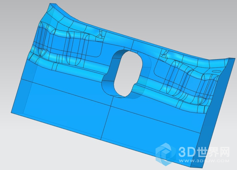

如何快速填平中间那个孔。并保持与模面一样。要最快速简单的方法。

发表于 2021-7-8 23:50:13 | 显示全部楼层
删除面,替换面

发表于 2021-7-9 07:48:52 | 显示全部楼层
删除你拉伸孔的这个步骤就可以了

 楼主| 发表于 2021-7-9 20:57:19 | 显示全部楼层
lmlsy 发表于 2021-7-8 23:50
删除面,替换面
用删除面的命令操作不了。鼠标选择面后,马上弹出警报,试过很多次了都样,怎么办。 批注 2021-07-09 205217.jpg 批注 2021-07-09 205240.jpg

 楼主| 发表于 2021-7-9 20:58:33 | 显示全部楼层
南归雁 发表于 2021-7-9 07:48
删除你拉伸孔的这个步骤就可以了

发表于 2021-7-9 21:27:28 | 显示全部楼层
修补开口

 楼主| 发表于 2021-7-9 21:52:09 来自手机 | 显示全部楼层
topckey 发表于 2021-7-9 21:27
修补开口
怎么修补开口呀

发表于 2021-7-10 08:54:08 | 显示全部楼层
取消缝合,桥接曲线,补面,缝合。
