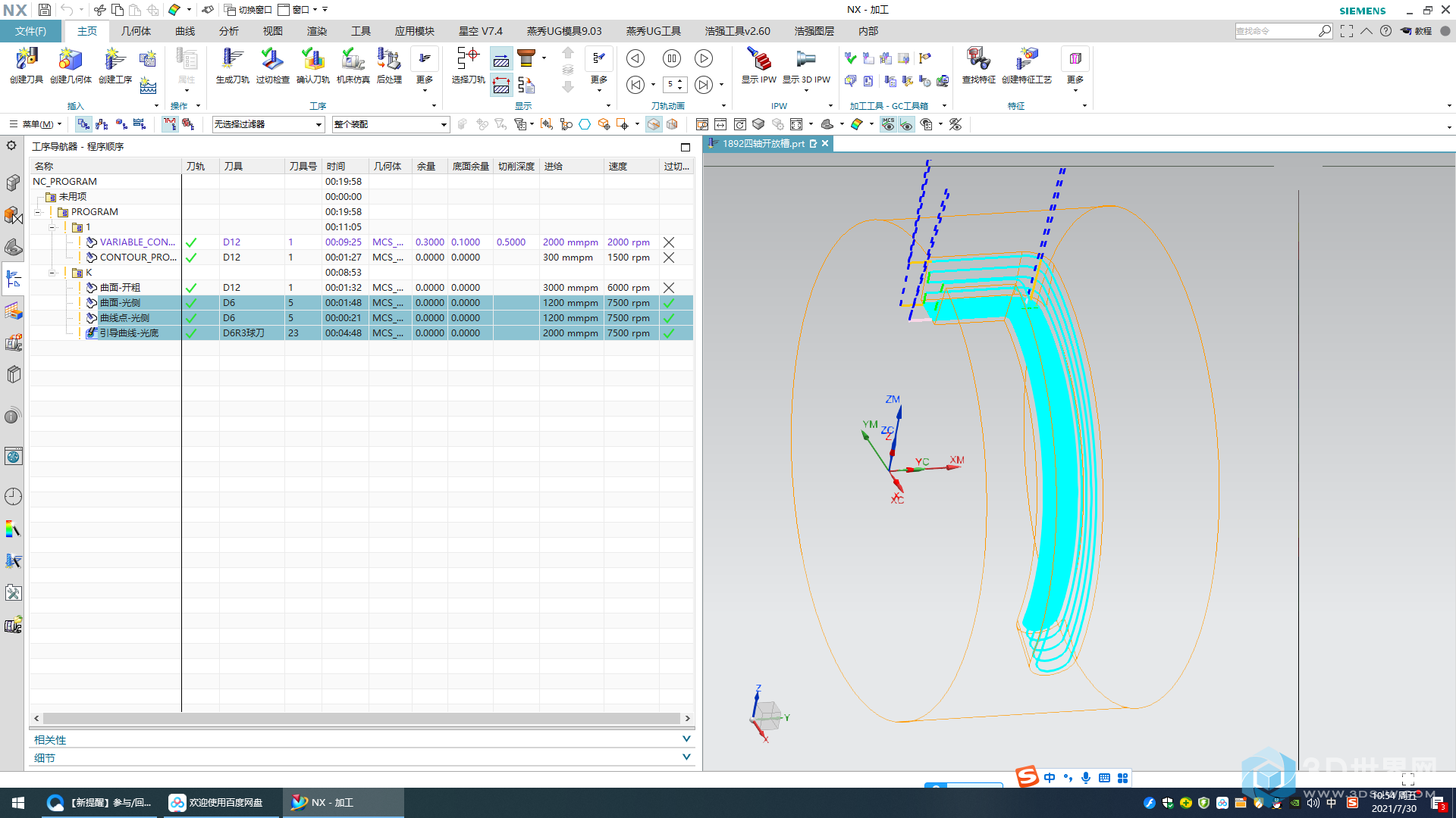

没编过四轴  总觉得这样走刀会踩刀  谁给说说能不能这么编   多谢

你的感觉是 对的。如果刀轴前倾角不倾斜一点点话。刀具前进时是用底面的刃在切削

可以{:}{:}{:}

肯定可以了,开放区域开放进退刀。个人建议用曲面驱动,无跳刀{:}

看图片上的刀路没有问题!后处理没有问题就可以了

这个刀路我打开看了的,有很多种方法,问题不大。

多谢   我就怕他顶刀

就是啊   我也觉得这样不行   那么该怎么解决呢?

顶刀怎么解决呢
