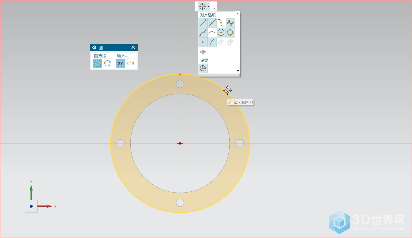

发表于 2021-8-7 16:14:03 | 显示全部楼层 |阅读模式

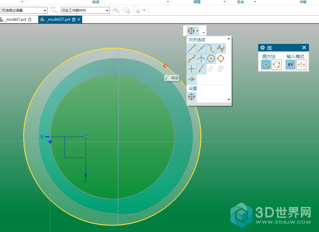

新版本还是用不来  捕捉不到圆心

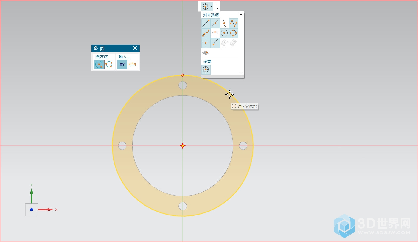

发表于 2021-8-13 12:13:46 | 显示全部楼层
选择范围设置在整个装配

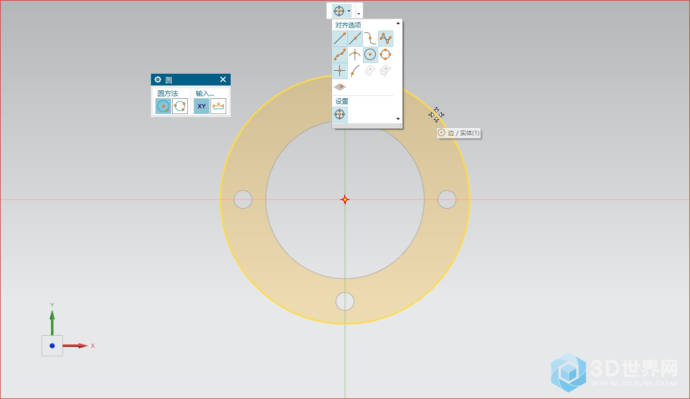

发表于 2021-8-8 13:21:25 | 显示全部楼层
或者关闭“曲线上的点”

发表于 2021-8-8 13:20:11 | 显示全部楼层
调整一下选择球的拾取位置

 楼主| 发表于 2021-8-9 09:45:24 | 显示全部楼层
jamscz 发表于 2021-8-8 13:21
或者关闭“曲线上的点”
今天试了一下还是不行.你这个形状规整.如果内外圆偏心或者是椭圆就捕捉不到圆心.在12.0里就可以.也许我还没研究到位

发表于 2021-8-9 10:54:43 | 显示全部楼层
泽雷夫 发表于 2021-8-9 09:45
今天试了一下还是不行.你这个形状规整.如果内外圆偏心或者是椭圆就捕捉不到圆心.在12.0里就可以.也许我还 ...
软件本身肯定没问题!
你自己研究下是否你的系统环境有问题?或者某个插件、外挂之类有冲突?
实在不行,你就重装系统(建议搞个双系统进行验证),全新安装UG,然后看看有没问题!

发表于 2021-10-5 12:18:53 | 显示全部楼层
yjeee1014 发表于 2021-8-13 12:13
选择范围设置在整个装配
谢谢·已经解决

发表于 2024-4-2 23:01:33 | 显示全部楼层
选择范围设置在整个装配
太感谢了,您才是高手,完美解决了捕捉不到的问题。
我搞了好几个小时了,甚至都想把电脑砸了。
