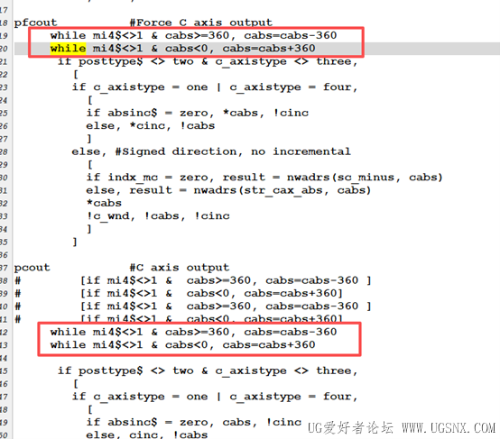

通过这个方法没有改变,哪位大师指导一下后处理在哪里改? 谢谢

wanghaining123 发表于 2021-8-12 14:15
打开后处理可以设置
后处理不会设置{:sweat:}

发表于 2023-4-15 14:54:40 | 显示全部楼层
pfcout          #Force C axis output
        while cabs>360, cabs=cabs-360
        while cabs<0, cabs=cabs+360#(以上两句输出0~360)
      if index = zero & rot_on_x,
        if use_rotmcode & cabs <> prv_cabs, *sindx_mc
        if absinc$ = zero, *cabs, !cinc
        else, *cinc, !cabs
pcout           #C axis output
        if absinc$ = zero, cabs, !cinc
        else, cinc, !cabs

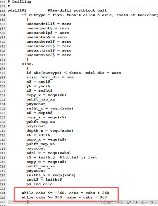

发表于 2026-3-9 17:01:42 | 显示全部楼层
修改这里:
  1. pang_output  : 1     #Angle output options, primary #角度限制
  2. sang_output  : 1     #Angle output options, secondary
  3.                      #0 = Normal angle output
  4.                      #1 = Signed absolute output, 0 - 360
  5.                      #2 = Implied shortest direction absolute output, 0 - 360
复制代码
210
3173
3173
发表于 2026-5-30 15:03:34 | 显示全部楼层
代码加在什么地方
171
171
发表于 2026-5-30 17:28:25 | 显示全部楼层
改三处就可以了!!
