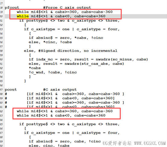

[求助] 如何解决车铣C轴后处理处理超过360度问题

发表于 2026-5-30 17:48:44 | 显示全部楼层
改这三个地方就OK了
