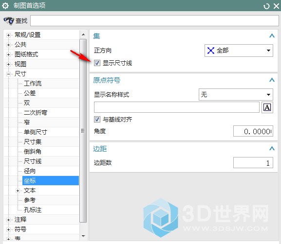

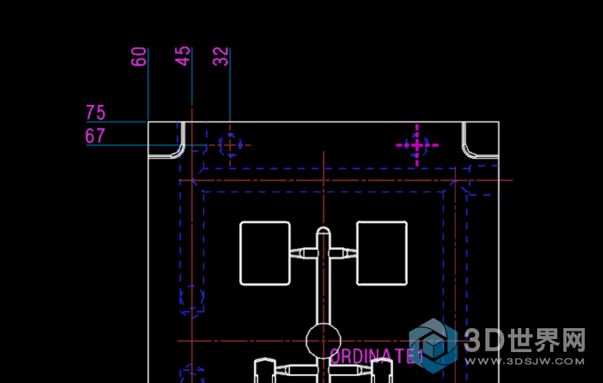

我在UG制图里面,标注坐标尺寸的这个线条应该怎么设置啊,我设置半天都不对。图1是我现在的线条,图2是我想要的样子

在制图应用模块中   菜单>>首选项 >>制图在制图首选项中   尺寸>>坐标    显示尺寸线前面的√去掉
另外,如果坐标尺寸中显示了负值,是因为在正方向中选择了"用户定义",如果不想要负值,改成"全部"即可
