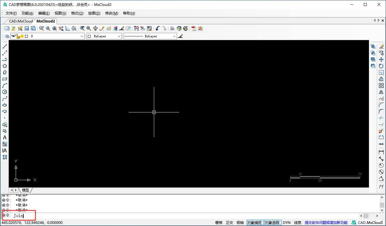

在线CAD合并命令可以将直线、圆、椭圆弧和样条曲线等独立的图线合并为一个对象。无法将线与弧相互连接,只能连接两共线的直线或处于同一个圆上的弧线。
执行方式

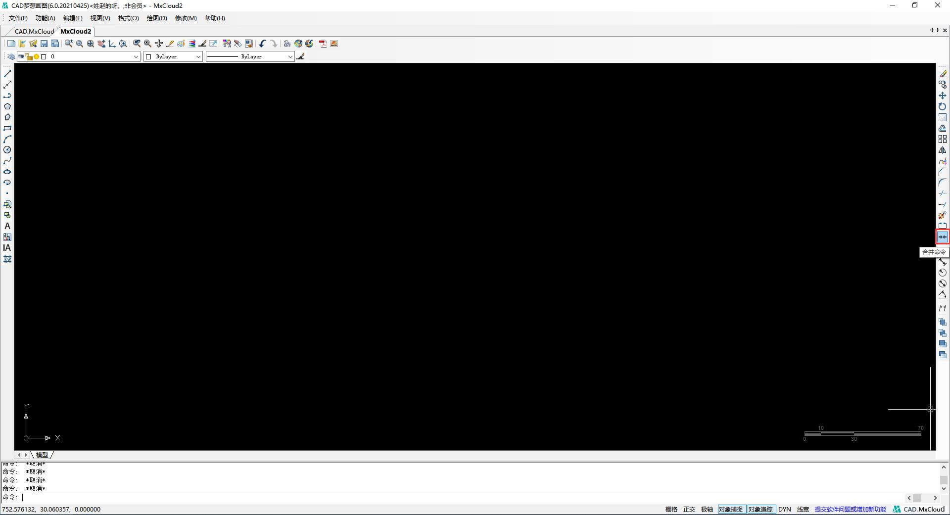

(1)单击编辑工具栏“合并命令”按钮。如图:
(2)在左下角命令行输入“Join”按enter键。如图:

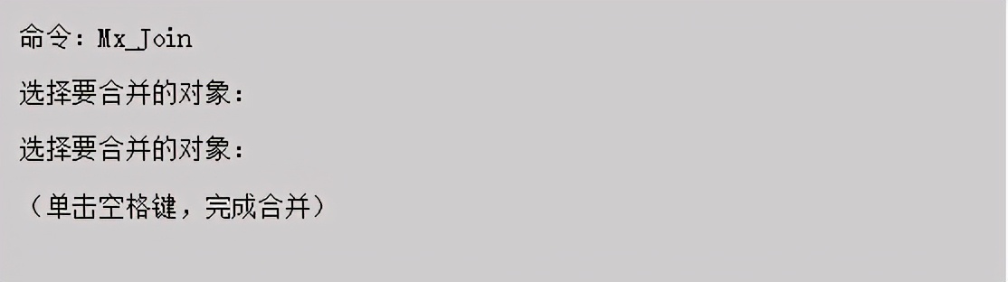

执行命令之后,命令行会显示以下信息:

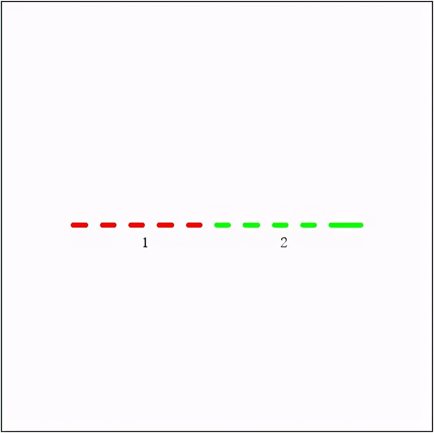

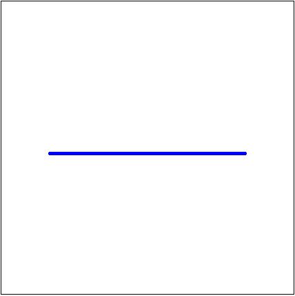

合并效果图如下图所示:
合并前:
合并后:
