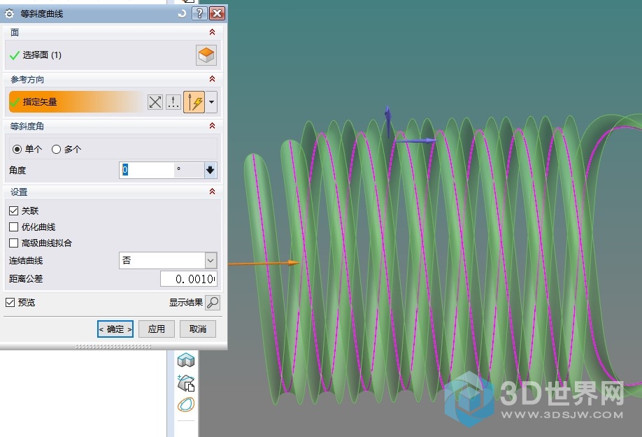

[求助] 求大佬指点这个中心线怎么做

发表于 2021-8-28 15:31:54 | 显示全部楼层
z506540301 发表于 2021-8-26 09:09
谢谢 这个只有在高版本里有
10.0版本
10.0
10.0

发表于 2021-8-29 10:49:58 | 显示全部楼层
楼上的说的对,抽取虚拟曲线。
实在不行就用UV曲线吧

 楼主| 发表于 2021-8-30 13:39:20 | 显示全部楼层
18349372449 发表于 2021-8-29 10:49
楼上的说的对,抽取虚拟曲线。
实在不行就用UV曲线吧
低版本的抽取虚线做不出来,UV曲线也做不出来

发表于 2021-8-30 16:22:38 | 显示全部楼层
等斜度曲线有没有
这个有没有
这个有没有

发表于 2021-8-30 19:34:39 | 显示全部楼层
主白 发表于 2021-8-30 16:22
等斜度曲线有没有
这个方法好,一般想不到哦
