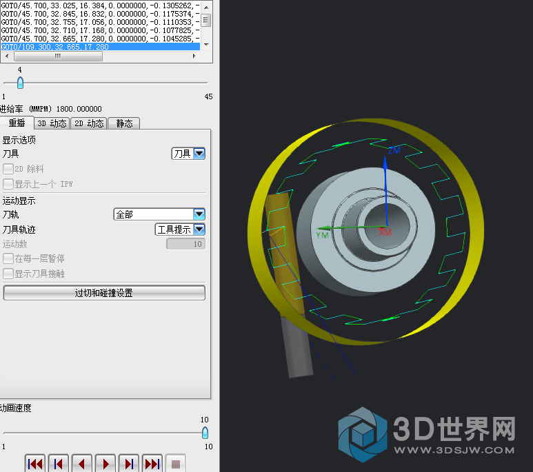

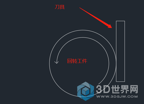

用平底刀的侧刃来光旋转的圆柱或圆锥,请问这个刀路因该用什么策略呢

发表于 2021-8-29 16:17:08 | 显示全部楼层
曲面驱动,刀轴倾侧角度调140,Z轴投影朝向驱动
244
244
发表于 2021-8-29 09:28:04 | 显示全部楼层
驱动方法-曲面,投影矢量-朝向驱动体,刀轴-4轴垂直于驱动体(刀轴旋转角度145度)

发表于 2021-8-24 19:22:22 | 显示全部楼层
四轴朝向驱动体

发表于 2021-8-29 00:06:56 | 显示全部楼层
这个刀具怎么向下延伸的{:smile:}
30
529
9178
9178
发表于 2021-8-29 10:47:08 | 显示全部楼层
席梦思2 发表于 2021-8-29 00:06
这个刀具怎么向下延伸的
你问的什么?我不是很理解。

发表于 2021-8-29 10:54:39 | 显示全部楼层
同问......
244
244
发表于 2021-8-29 14:13:06 | 显示全部楼层
这个刀具怎么向下延伸的
刀轴旋转角度
