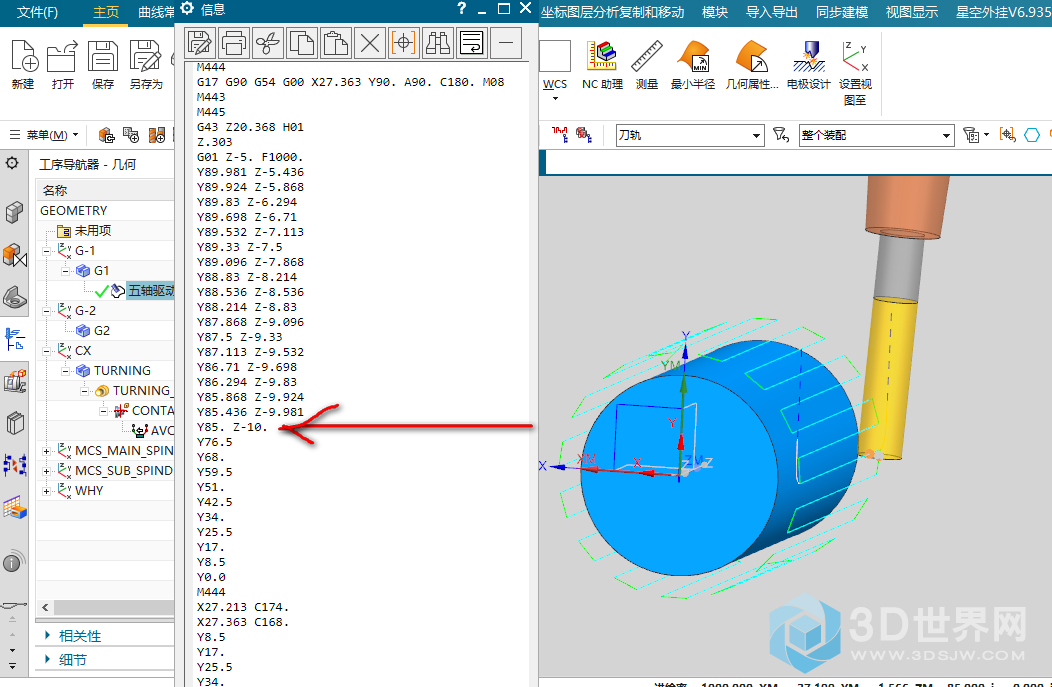

[求助] 请教4轴刀路用刀具侧刃来光回转圆柱

这个深度可以控制哟

 楼主| 发表于 2021-9-25 16:41:22 | 显示全部楼层
UG—小庄 发表于 2021-8-29 16:17
曲面驱动,刀轴倾侧角度调140,Z轴投影朝向驱动
这个不是正常的刀路吧
