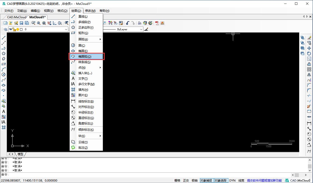

(1)单击菜单栏“绘图→椭圆弧”。如图:

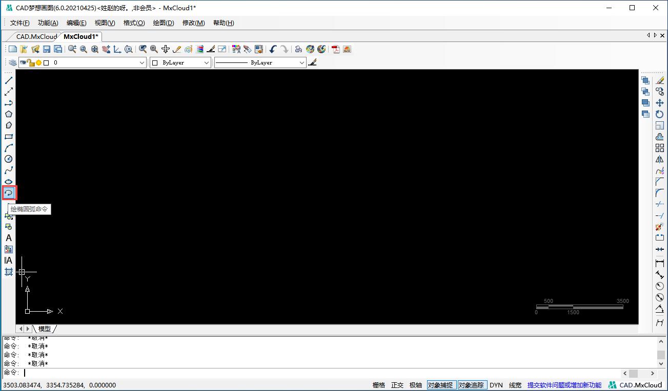

(2)单击绘图工具栏“绘椭圆弧命令”按钮。如图:

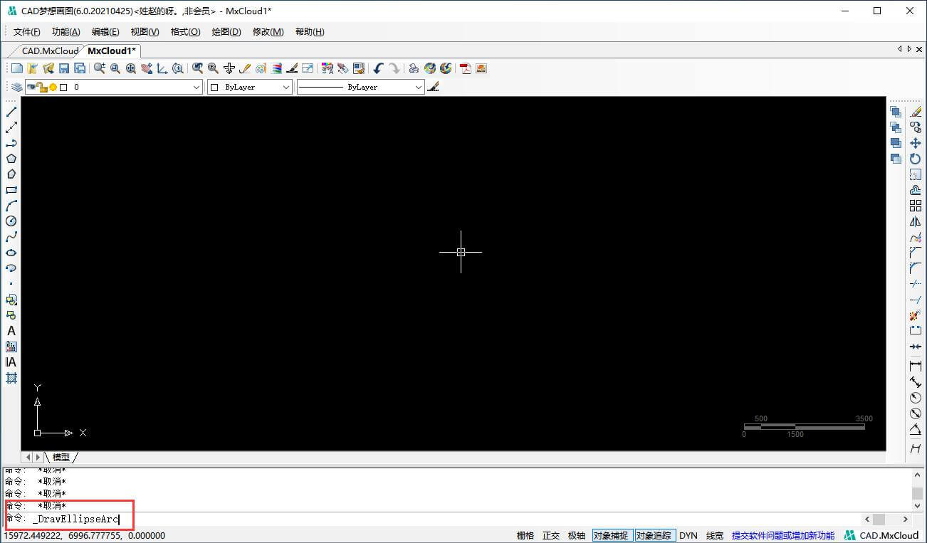

(3)在左下角命令行中输入“ _DrawEllipseArc”按enter键。如图:

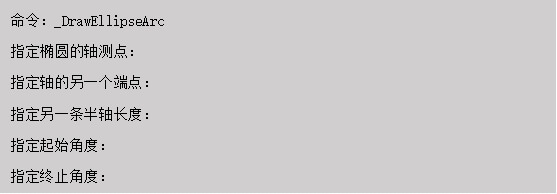

执行命令之后,命令行会显示以下信息:
选项说明

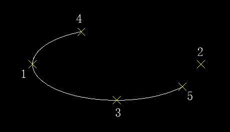

(1)绘制椭圆弧:椭圆弧上的前两个点确定第一条轴的位置和长度。第三个点确定椭圆弧的圆心与第二条轴的端点之间的距离。第四个点和第五个点确定起点和端点角度。
椭圆弧效果图如下图所示:
