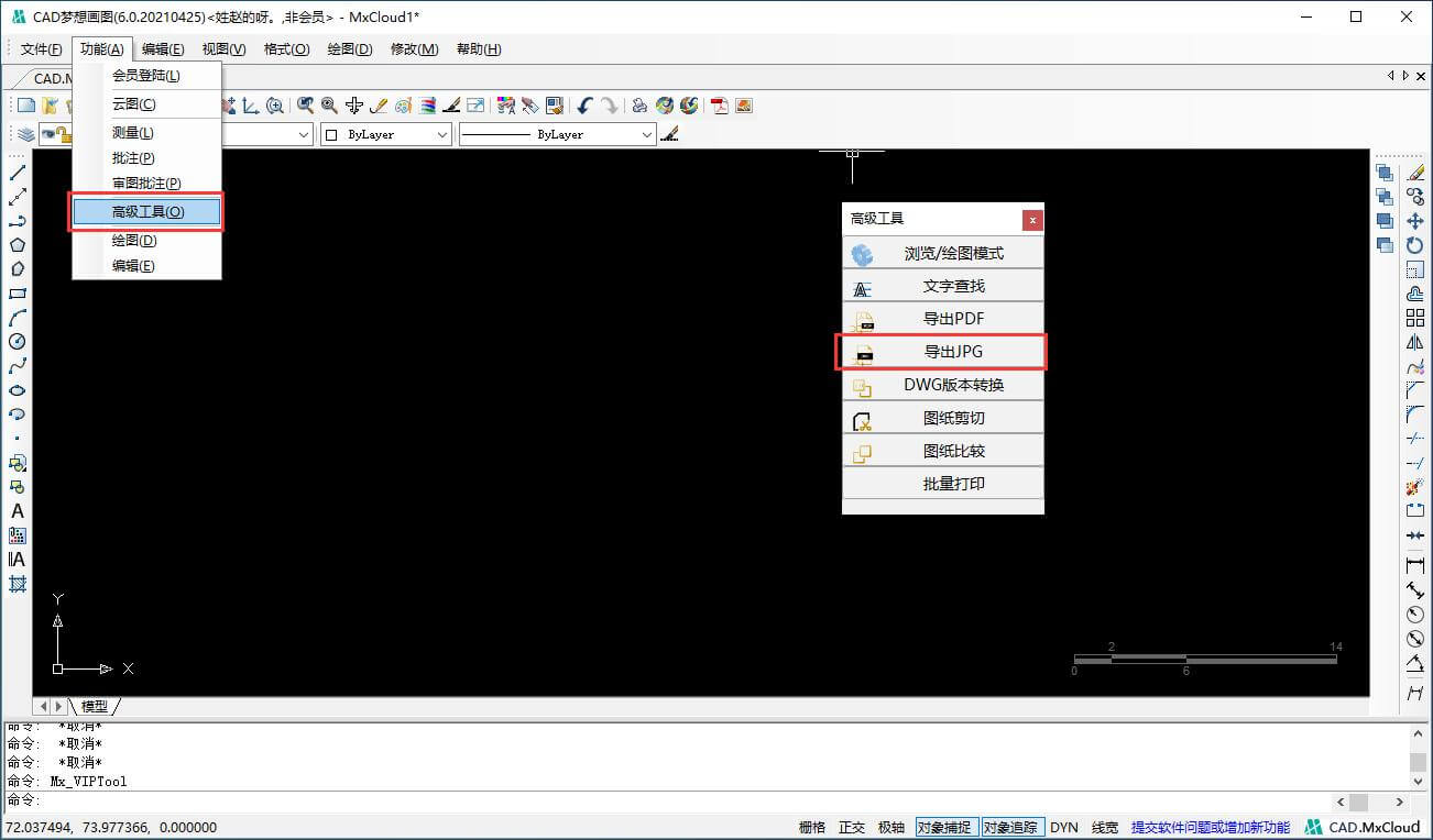

(1)单击菜单栏“功能→高级工具→导出JPG”。如图:

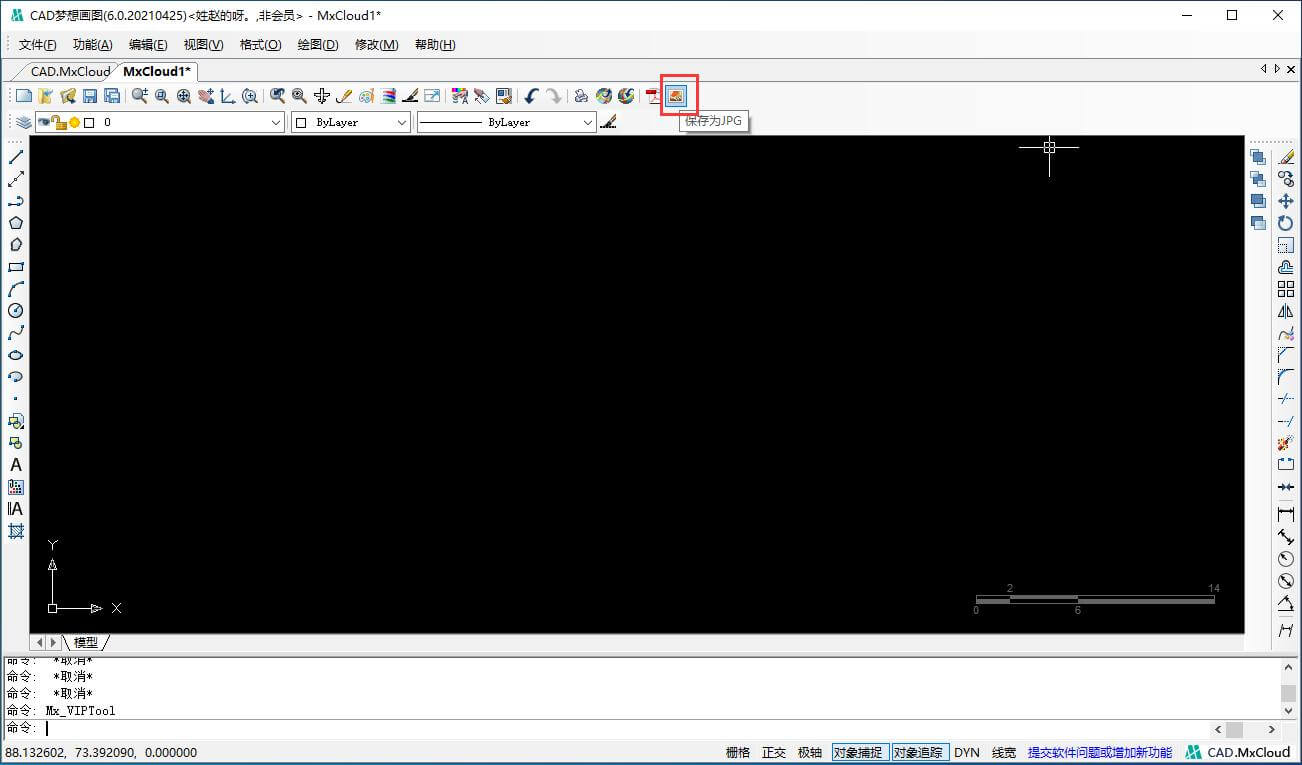

(2)单击工具栏“保存为JPG”按钮。如图:

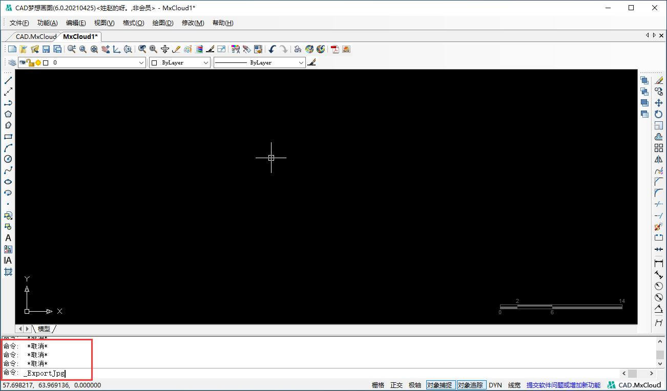

(3)在左下角命令行输入“_ExportJpg”按enter键。如图:

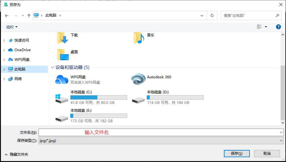

执行命令之后,系统会弹出如图所示“另存为”对话框。
导出完成后,会显示如图所示“保存成功”对话框。

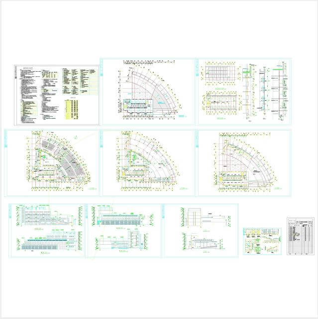

导出JPG效果图如下图所示:
