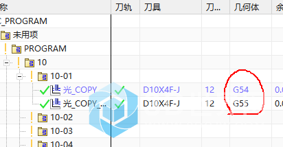

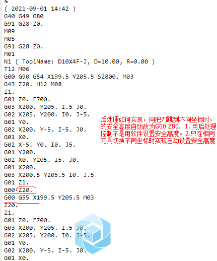

平时机台装夹两个平口钳,2个工序同时加工,就需要两个坐标,如果手动连程序效率低时间长。请教一下广大的大师。如何设置后处理。用后处理实现同把刀切换不同坐标时的抬刀高度.如G00 Z80.    不是G91G28Z0这样太高。

可以实现,但我认为意义不大。差不了多少时间,回Z轴参考点更安全。

不用改后处理 同一把刀本来就是安全高度过去的,你的意思是说安全高度距离满足不了你 g28z0 又太高了吗?
