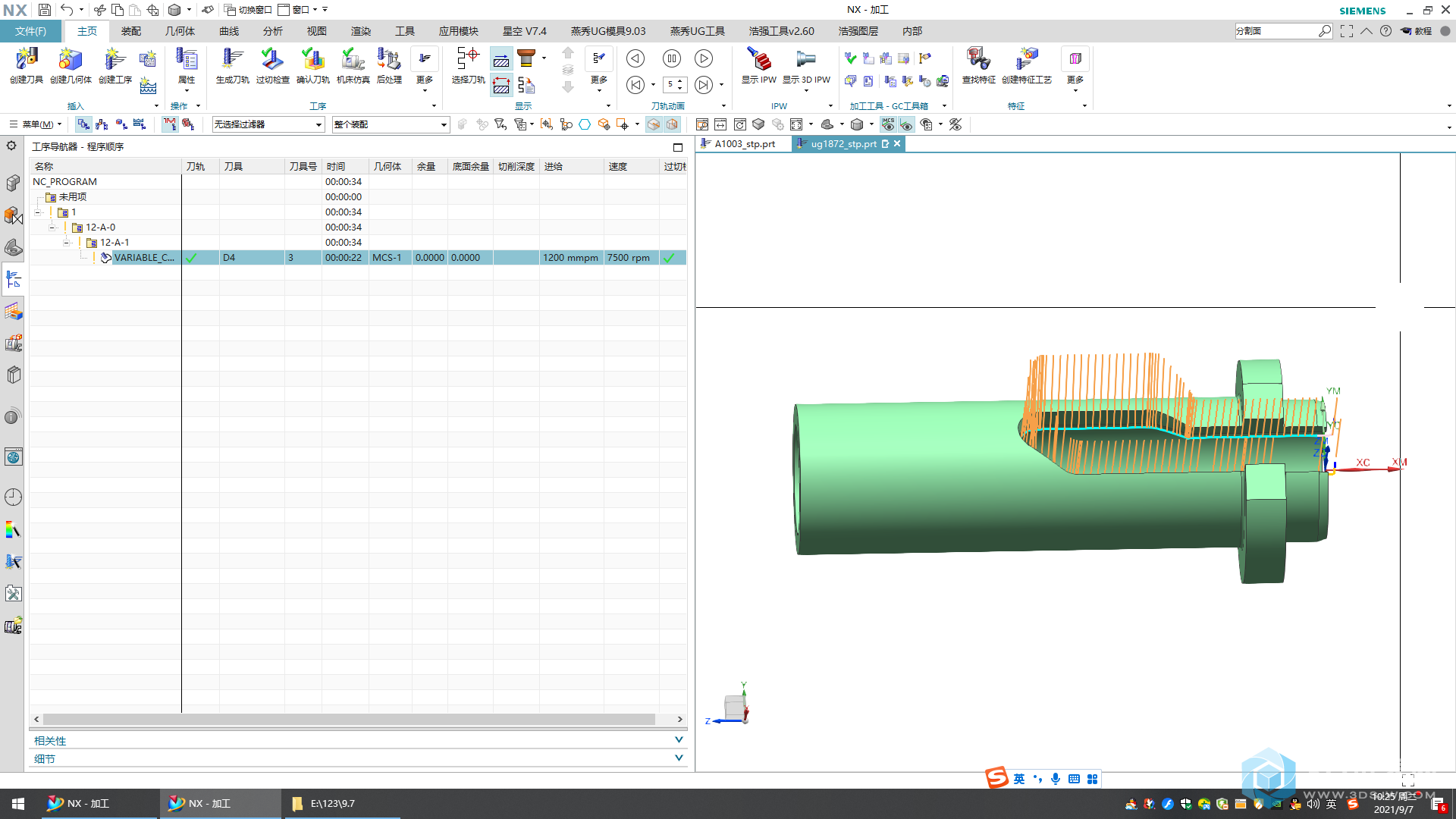

发表于 2021-9-4 08:58:52 | 显示全部楼层 |阅读模式
网上找了个模型,练练四轴编程呢,捣鼓了2天了,,还做不出来。捣鼓出来一条程序 后处理还报警,大师帮帮看看这个四轴能不能做的出来,用侧刃好不好做

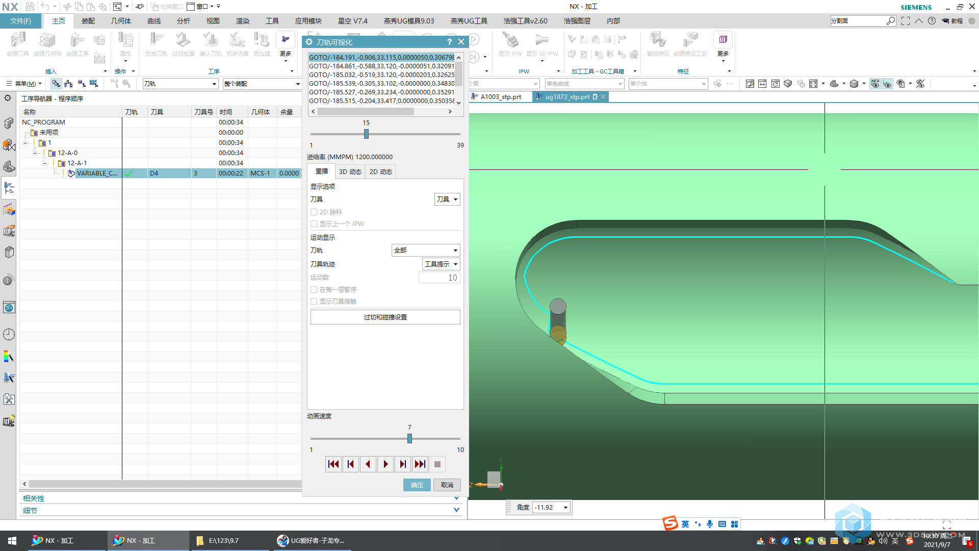

发表于 2021-9-7 17:12:43 | 显示全部楼层
这应该是五轴刀路

发表于 2021-9-4 09:43:38 | 显示全部楼层
好做,顺序铣和侧刃驱动都可以实现的。有问题加QQ1097610811.

发表于 2021-9-4 13:17:52 | 显示全部楼层
顺序铣可以做

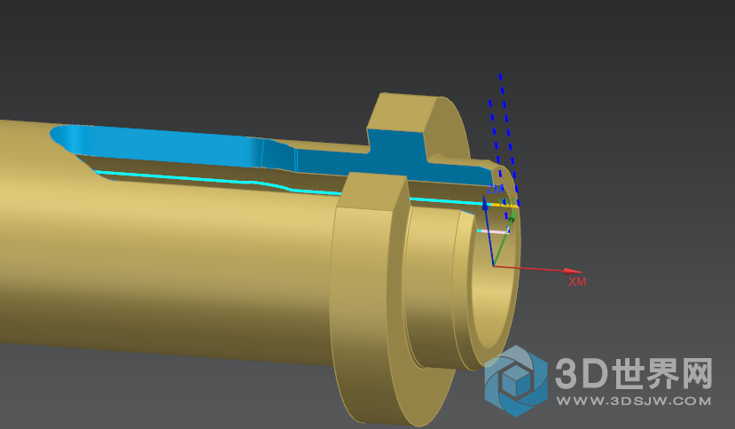

发表于 2021-9-7 10:41:59 | 显示全部楼层
这图相对四轴来说有倒扣吧,加工不到的地方你也没办法,我用侧刃驱动做了一个

发表于 2021-9-7 14:06:18 | 显示全部楼层
链接:https://pan.baidu.com/s/1864VdEeM2Ub3zVgt5x2Zhg
提取码:1234
用顺序铣做的刀路   版本1953

发表于 2021-9-8 11:46:18 | 显示全部楼层
驱动面需要重新画。刀轴用四轴相对于驱动体。四轴只能做出逼近的。
