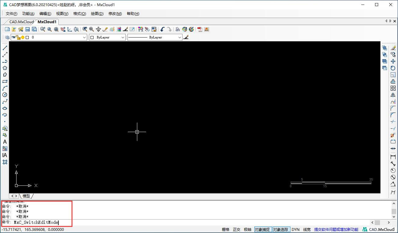

(2)在左下角命令行中输入“MxC_SwitchEditMode”按enter键。如图:
执行命令后,可以单击空格键来回切换两种模式状态。

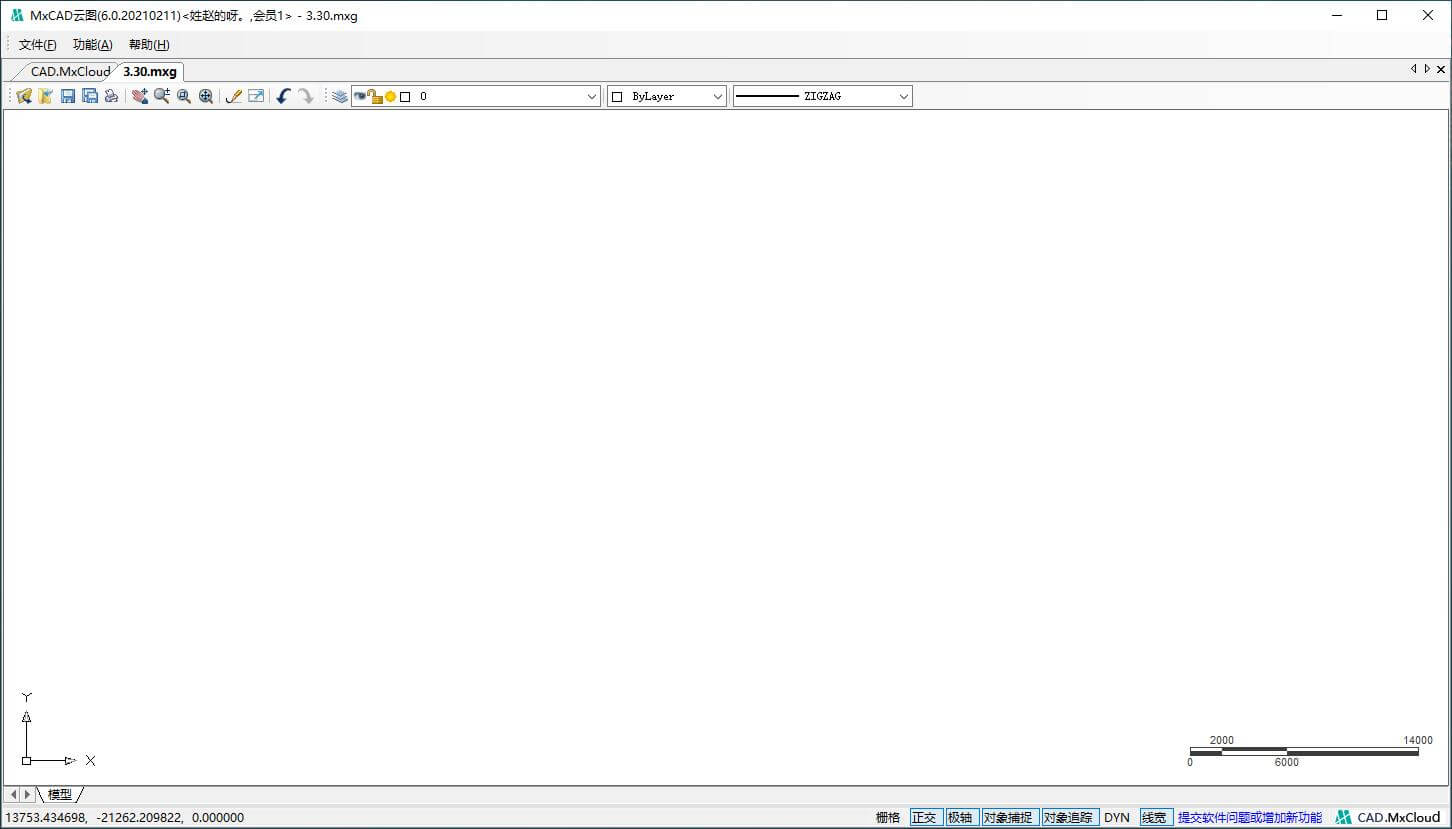

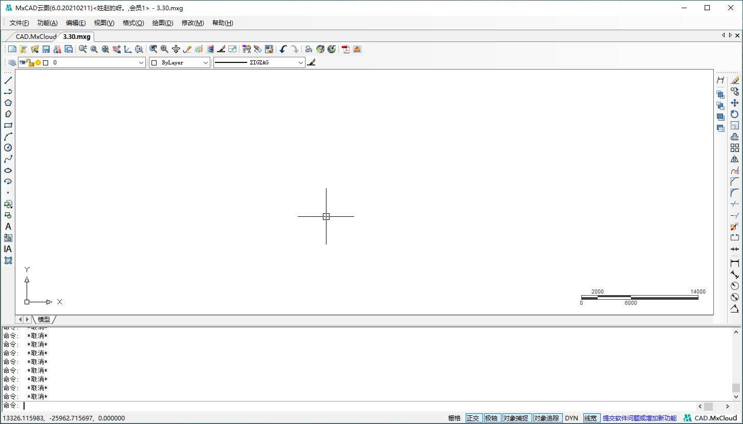

两种模式效果图如下图所示:
绘图模式:
浏览模式:
