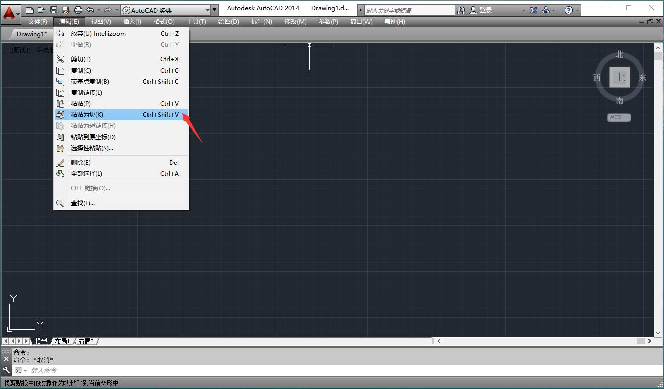

(1)单击菜单栏“编辑→粘贴为块”。如图:

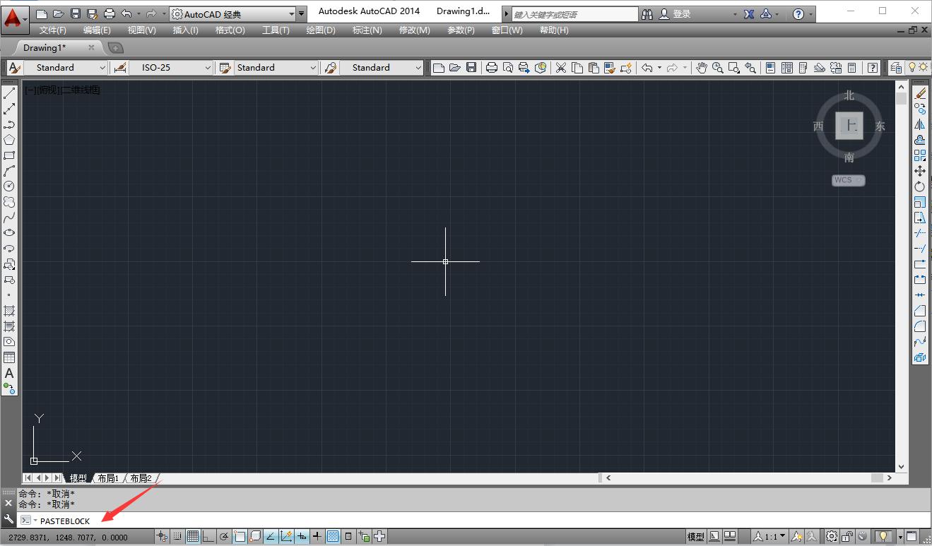

(2)在命令行中输入“pasteblock”按enter键。如图:

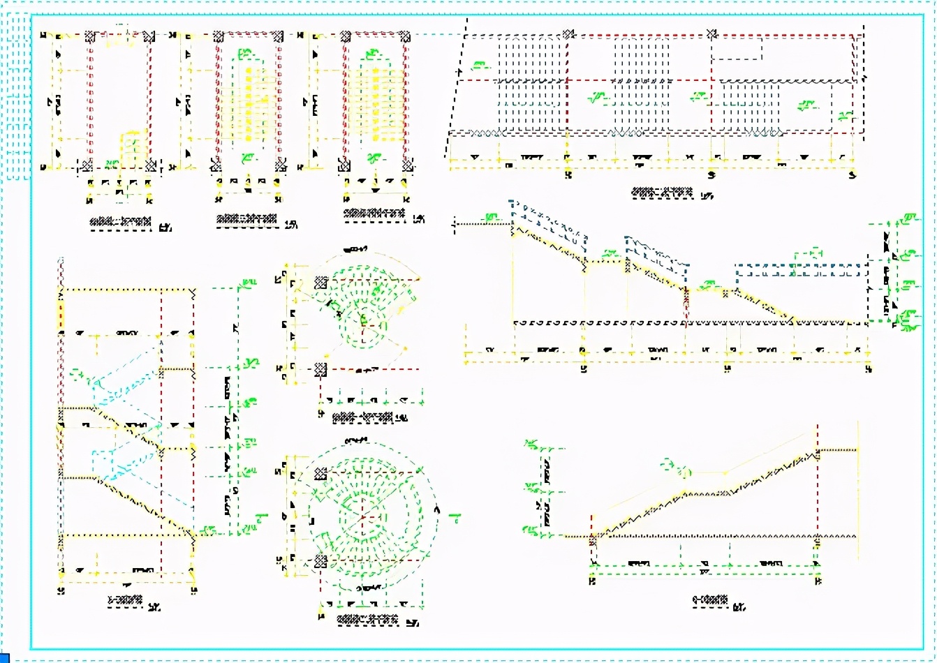

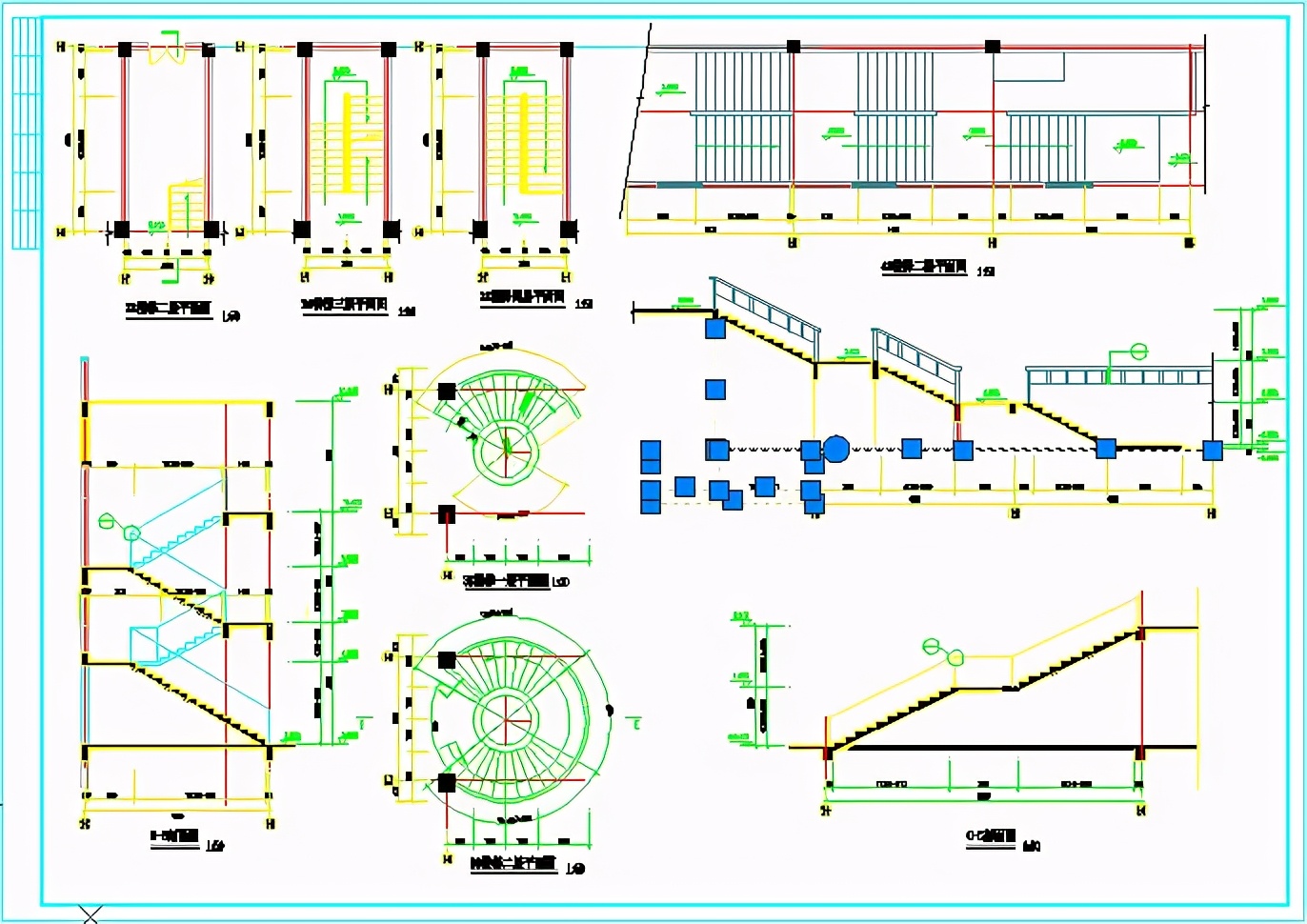

复制之前为单一对象
粘贴为块后为整体对象
