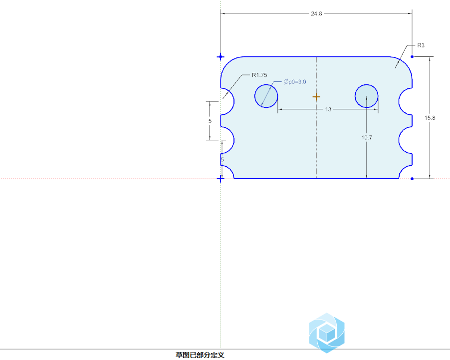

本人新手, 问这么低级的问题,见谅呀
有好几次,都找不到欠定义, 要么有一个点  , 有么在视野外有一条线
大佬怎么确定哪个东西欠定义呀, 直接拖拽我知道 ,别的呢 , 直接定位到欠定义的线上, 怎么做呀
愁愁愁  ,, 望大佬不吝赐教呀~~~~~

 楼主| 发表于 2021-9-10 19:01:37 | 显示全部楼层
这次是个点 , 上次有个在屏幕外的线, 找了半天。。。  结果重新画了一遍 。。。
所以求教一个, NB 的方法 直接打靶 欠定义的位置~  强迫症伤不起呀~~~

发表于 2021-9-11 08:25:19 | 显示全部楼层
看颜色  未约束的颜色不一样  据我所知没有直接定位的办法

发表于 2021-9-11 08:51:59 | 显示全部楼层
所以求教一个, NB 的方 ...
你下次作图的时候打开连续自动尺寸那个设置把,现在很多老师都叫人关掉的--
那个设置打开之后,还没约束好的点线都会有个浅色一点的尺寸在上面,一开始会有点不习惯
但是长久做下来就治好了强迫症。满约束的草图,别人复制你的东西去改也好改

 楼主| 发表于 2021-9-11 10:15:19 | 显示全部楼层
打开自动标注有点,图纸有点乱、·  还有别的办法吗~~~~~{:cry:}

 楼主| 发表于 2021-9-11 10:22:23 | 显示全部楼层
10.0 可以打开自动标注, 可是1953 没有自动标注,而且我看网上说按D键可以, 但是新版本也不行, 是不是我选的是高级角色的原因呢....5555

 楼主| 发表于 2021-9-11 10:24:52 | 显示全部楼层
有时候都都看不见那个点。。。

发表于 2021-9-12 18:46:33 | 显示全部楼层
只要不是你需要的尺寸或者多余的 随便给一个相关尺寸或者约束就行了

发表于 2021-9-12 18:48:56 | 显示全部楼层
尽量在拉伸以后倒圆角  少用删除命令 使用修剪拐角命令就不会出现点 也不会因为一个点而欠约束
