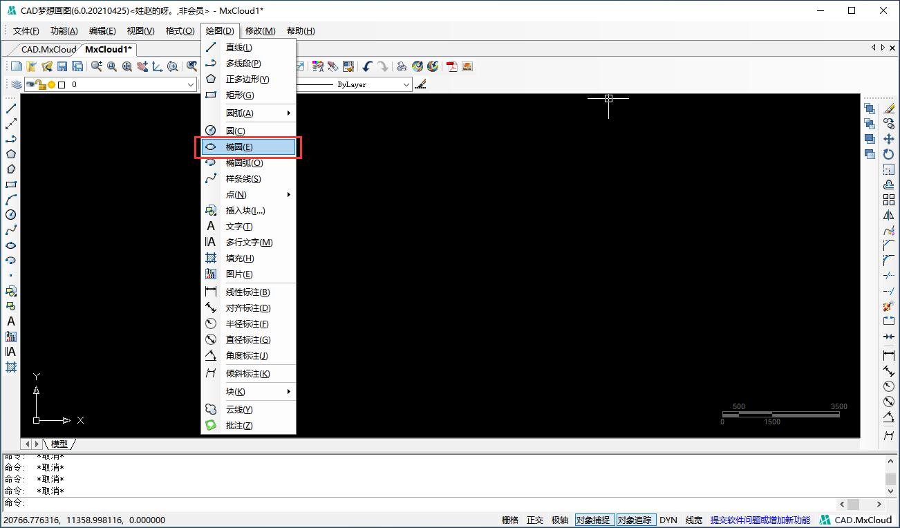

(1)单击菜单栏“绘图→圆”。如图:

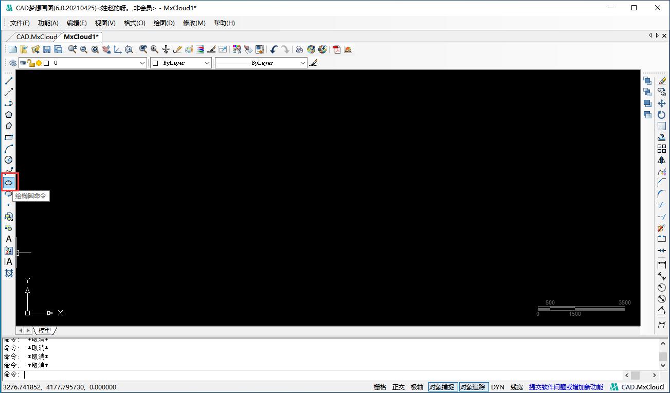

(3)在左下角命令行中输入“_DrawEllipse”按enter键。如图:

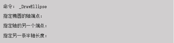

执行命令之后,命令行会显示以下信息:
选项说明

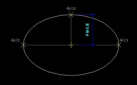

(1)端点:通过指定椭圆上的三个端点来绘制椭圆图像。其中第一和第二端点用于确定椭圆的一条轴线,而且这条轴线的确定也确定了椭圆的角度。这条轴可以为椭圆的长轴,也可以为椭圆的短轴。
椭圆效果图如下图所示:
