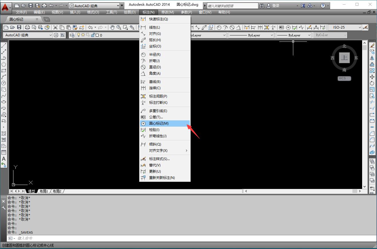

(1)单击菜单栏“标注→圆心标记”。如图:

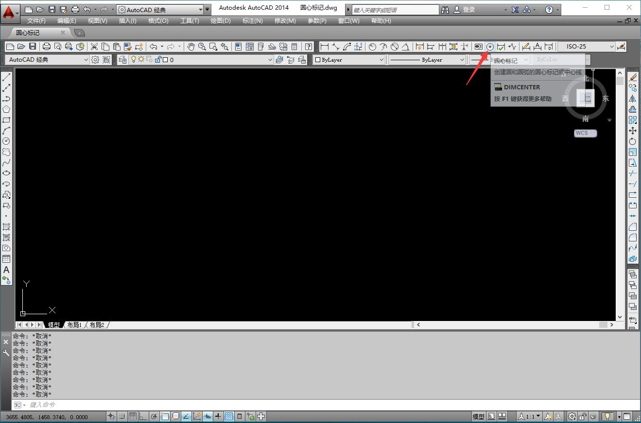

(2)单击标注工具栏“圆心标志”按钮。如图:

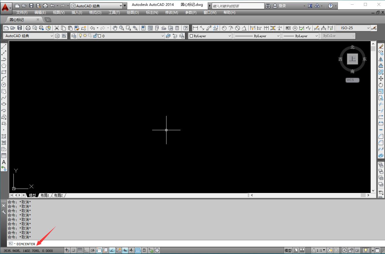

(3)在命令行中输入“DIMCENTER”按enter键。如图:
执行命令之后,命令行会显示以下信息:

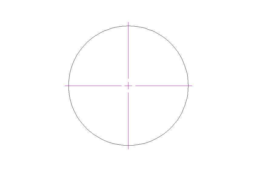

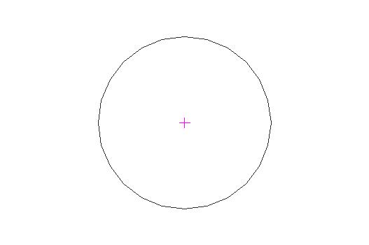

圆心标注命令绘制效果图如下
中心线标记 :
圆心标记:
