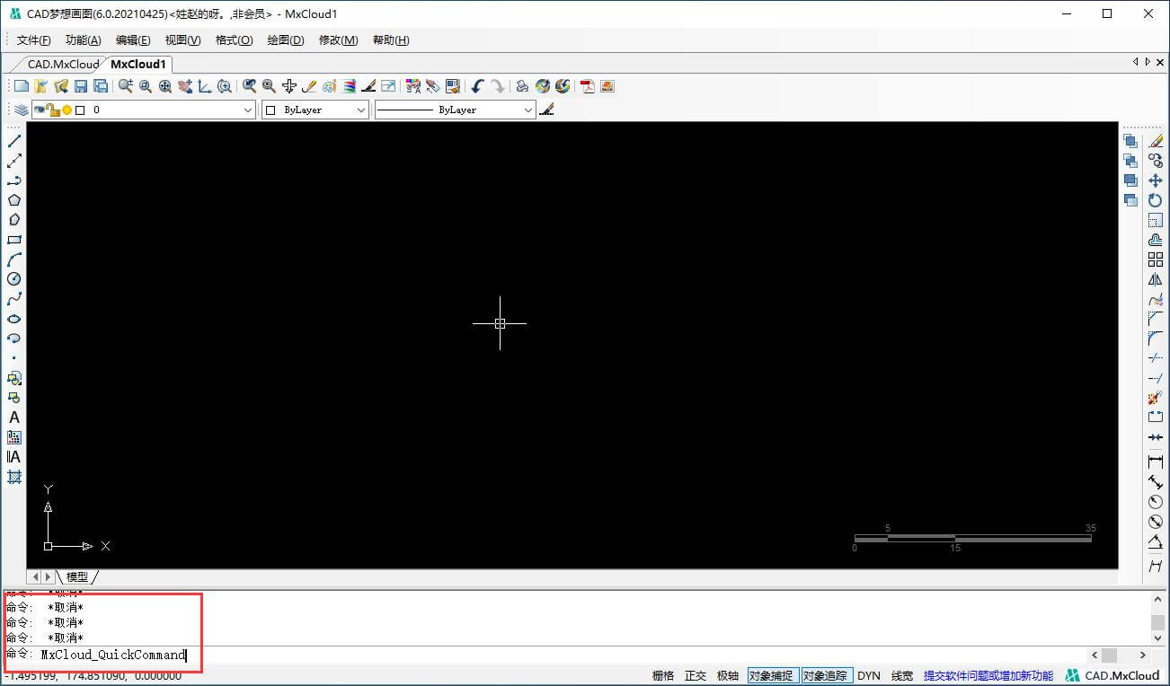

(1)单击菜单栏“帮助→热键快捷命令”。如图:
(2)在左下角命令行中输入“MxCloud_QuickCommand”按enter键。如图:

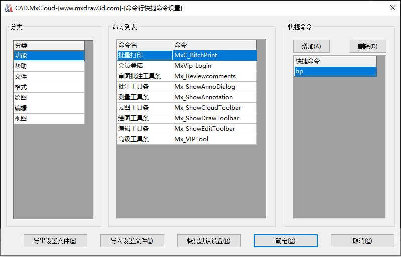

执行命令之后,系统会弹出下图“命令行快捷命令设置”对话框。
增加快捷键命令的步骤

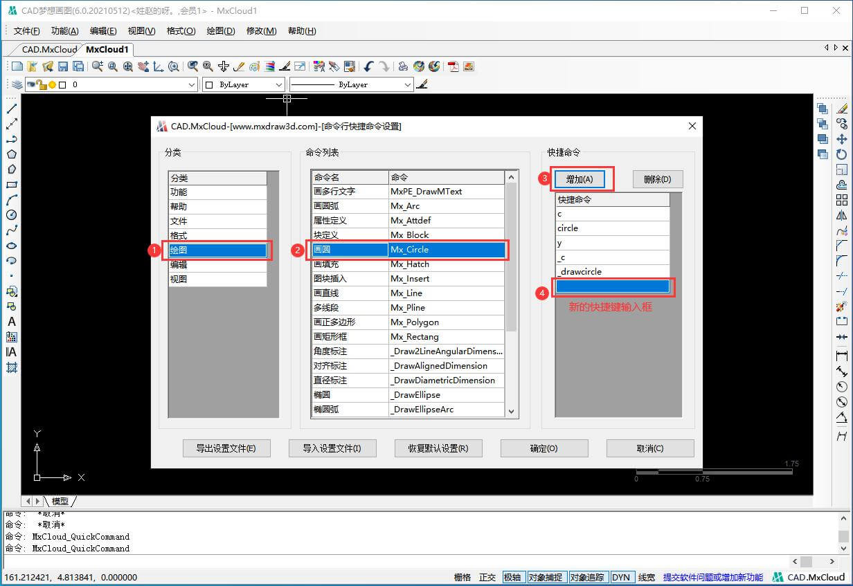

(1)在“命令行快捷键命令设置”对话框界面中选择绘图-画圆-点击增加,出现以下界面
设置步骤一:
(2)在出现的新的快捷键输入框里输入设置的新的快捷键,我这里设置新的快捷键为“Y”,意思是圆拼音第一个字母,这样容易记,然后再点确定就完成了。如下图所示:

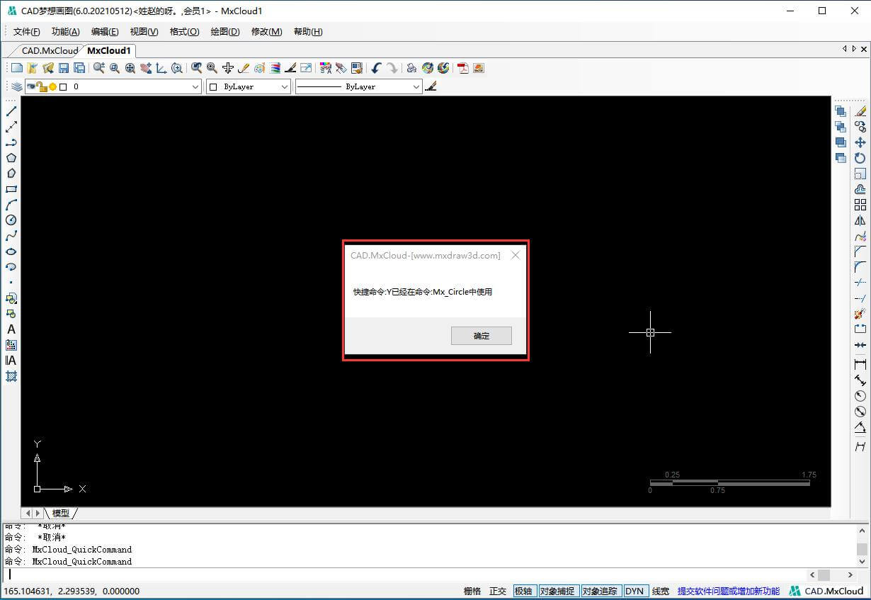

设置步骤三:
(4)点确定,会出现以下所示界面,就表示可以直接输入快捷键“Y”命令执行画圆命令了:
快捷键设置完成界面:
