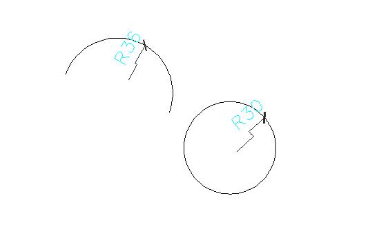

为圆或圆弧创建折弯半径标注。当圆或圆弧的中心位于布局之外并且无法在实际位置显示时,将创建折弯半径标注。可以在方便的位置指定标注的原点(称为中心位置替代)。

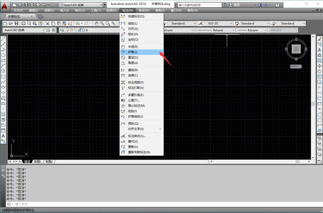

执行方式
(1)单击菜单栏“标注→折弯”。如图:

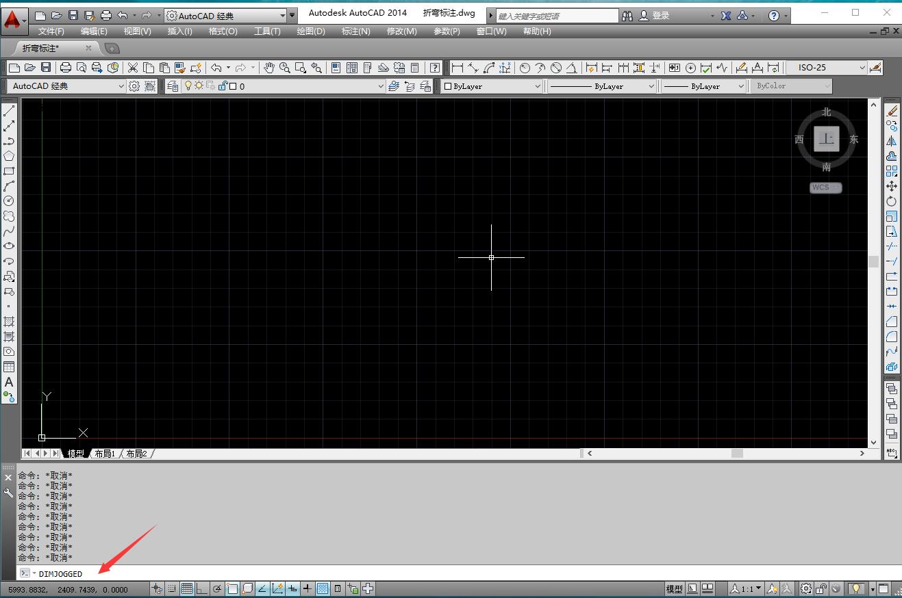

(3)在命令行中输入“DIMJOGGED”按enter键。如图:

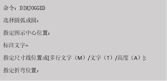

操作步骤
执行命令之后,命令行会显示以下信息:
选项说明
(1)中心位置替代:指定折弯标注的新圆心,用于替代圆或圆弧的实际圆心。
(2)指定折弯位置:指定折弯的中点。
折弯标注命令绘制效果图如下:
