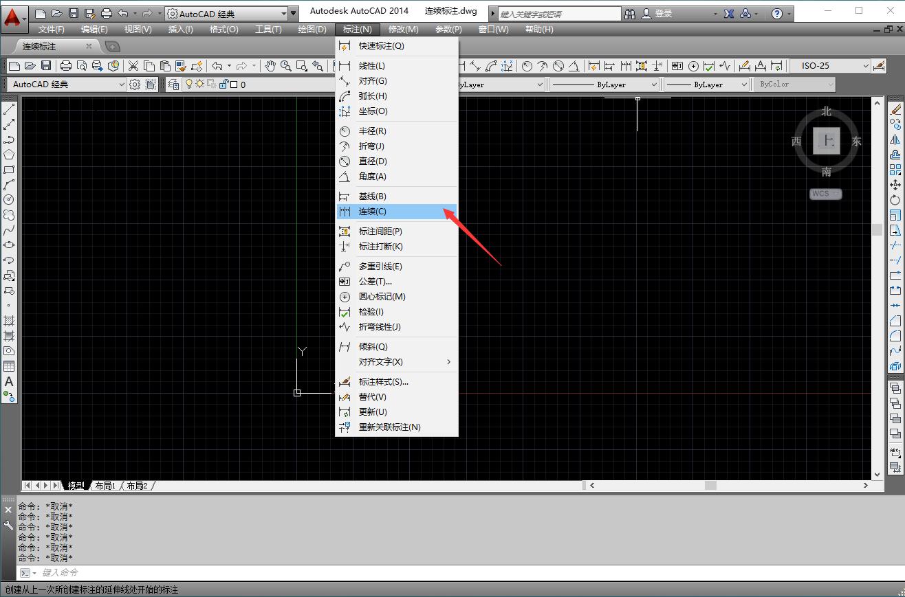

(1)单击菜单栏“标注→连续”。如图:

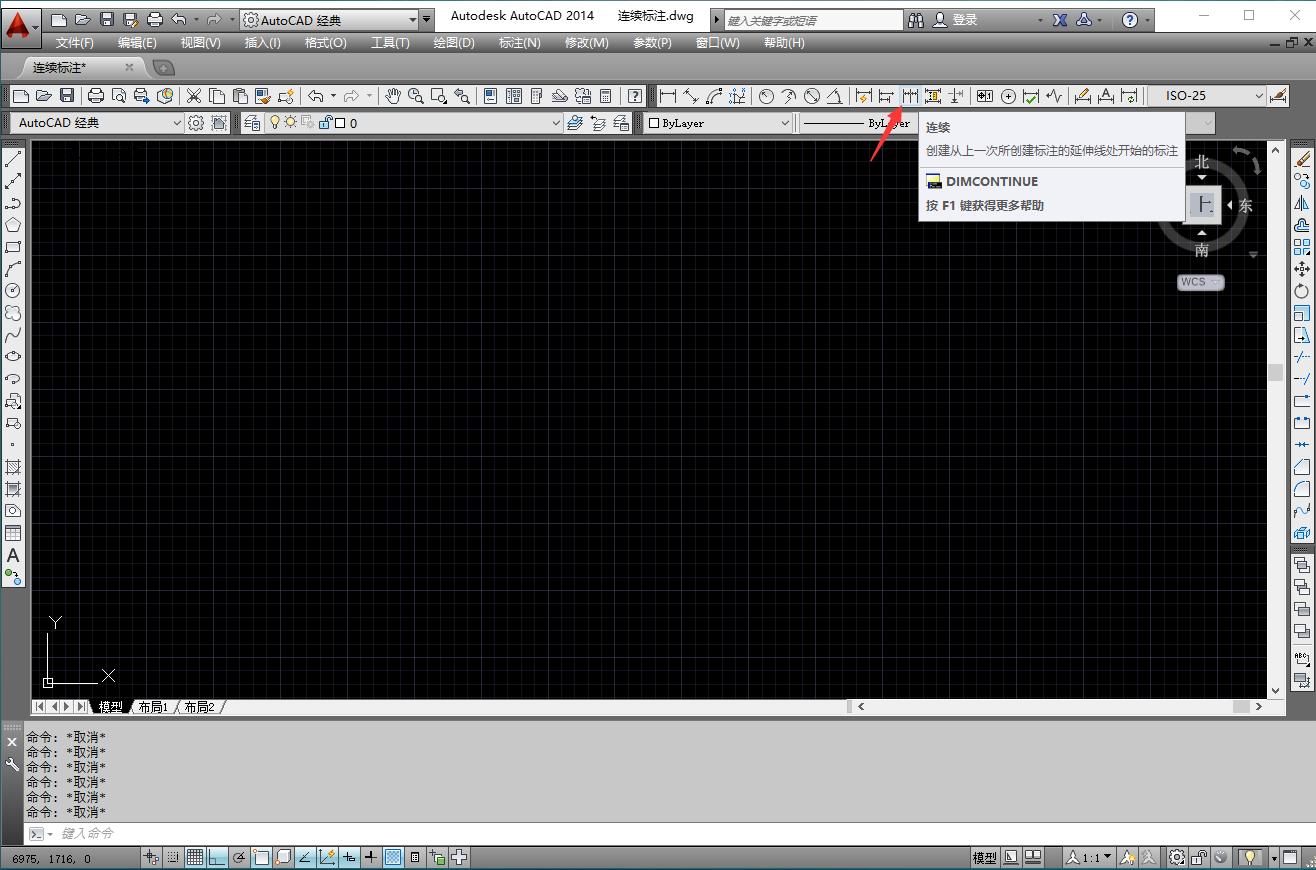

(2)单击标注工具栏“连续”按钮如图:

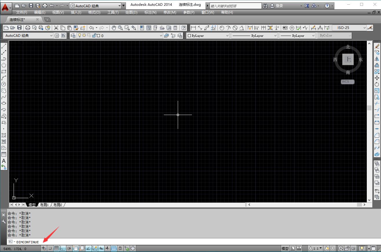

(3)在命令行中输入“DIMCONTINUE”按enter键。如图:

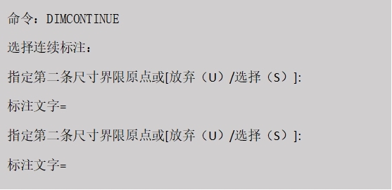

执行命令之后,命令行会显示以下信息:
选项说明
(1)选择标注:指定线性标注、角度标注或坐标标注。
(2)放弃:放弃在命令期间上一次输入的连续标注。
(3)选择:选择这个选项,命令重新回到选择连续标注。

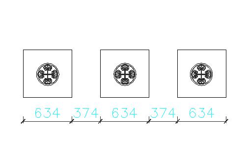

连续标注命令绘制效果图如下:
