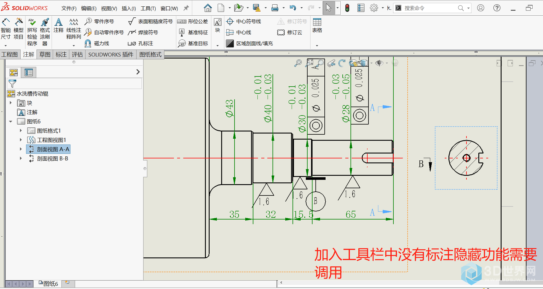

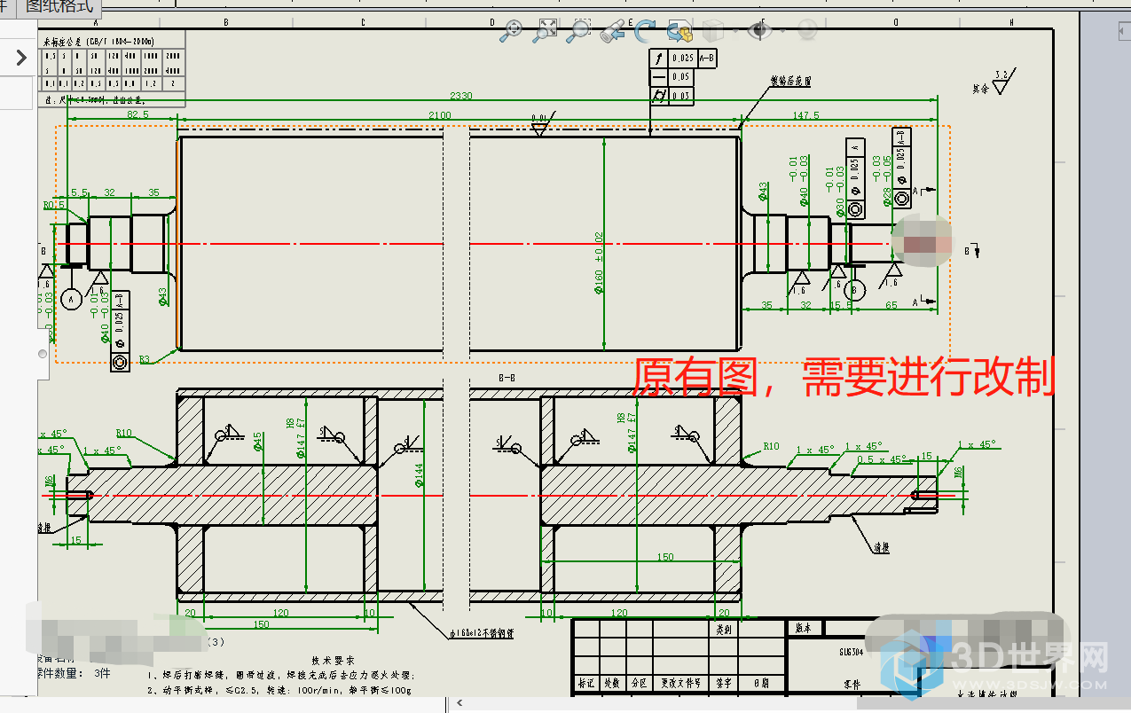

在机械设计过程中,大家可能都会遇到对现有设备,零件进行改制,在这过程中,我们可能需要在复杂设备上添加几个螺纹孔,或者修改某些尺寸,在这时,我们需要强调突出这些现有需要改制的部分,原来的图纸相关尺寸,我们此次改制不需要,但是也不想删除,遇到这种问题,今天小石坝就分享工作中常见处理办法。
方法一:隐藏不重要尺寸,突出改制尺寸
这个是原来的工程图,需要在轴端增加一个键槽,这个需要我们标注时强调突出出来,这样别人加工时就可以快速找到相关的尺寸;

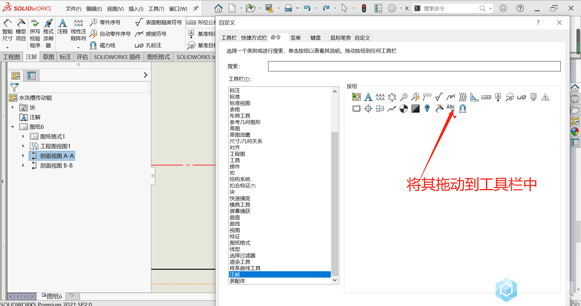

假如你的工具栏中没有“隐藏和显示标注”时,你需要进入自定义中把这个调出来,通常安装好软件,这个一般不会调用出来,需要我们自己把这个命令调用出来,才能使用。
这样我们退出“隐藏和显示标注”后,就可以强调出我们需要改制的尺寸了。

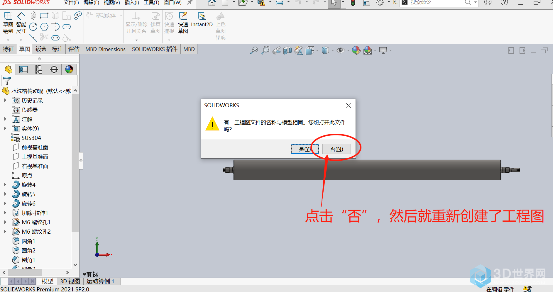

方法二:一个零件对应多个工程图,我们单独出一个改制件工程图
当我们打开一个辊筒零件,然后选择从零件到工程图。
注意:这个我们需要选择“否”,然后进入新的工程图的,我们就可以进行新的零件工程图标注。

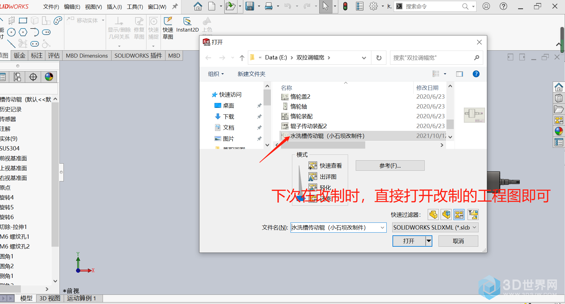

然后保存好。再次打开需要加工时,我们进入零件的工程图保存位置,打开加工件改制的图纸,然后就得到了一张改制件的工程图。
这种方式,小石坝觉得也比较方便。这里我们需要知道一个零件可以对应不同的工程图,这个至关重要。
