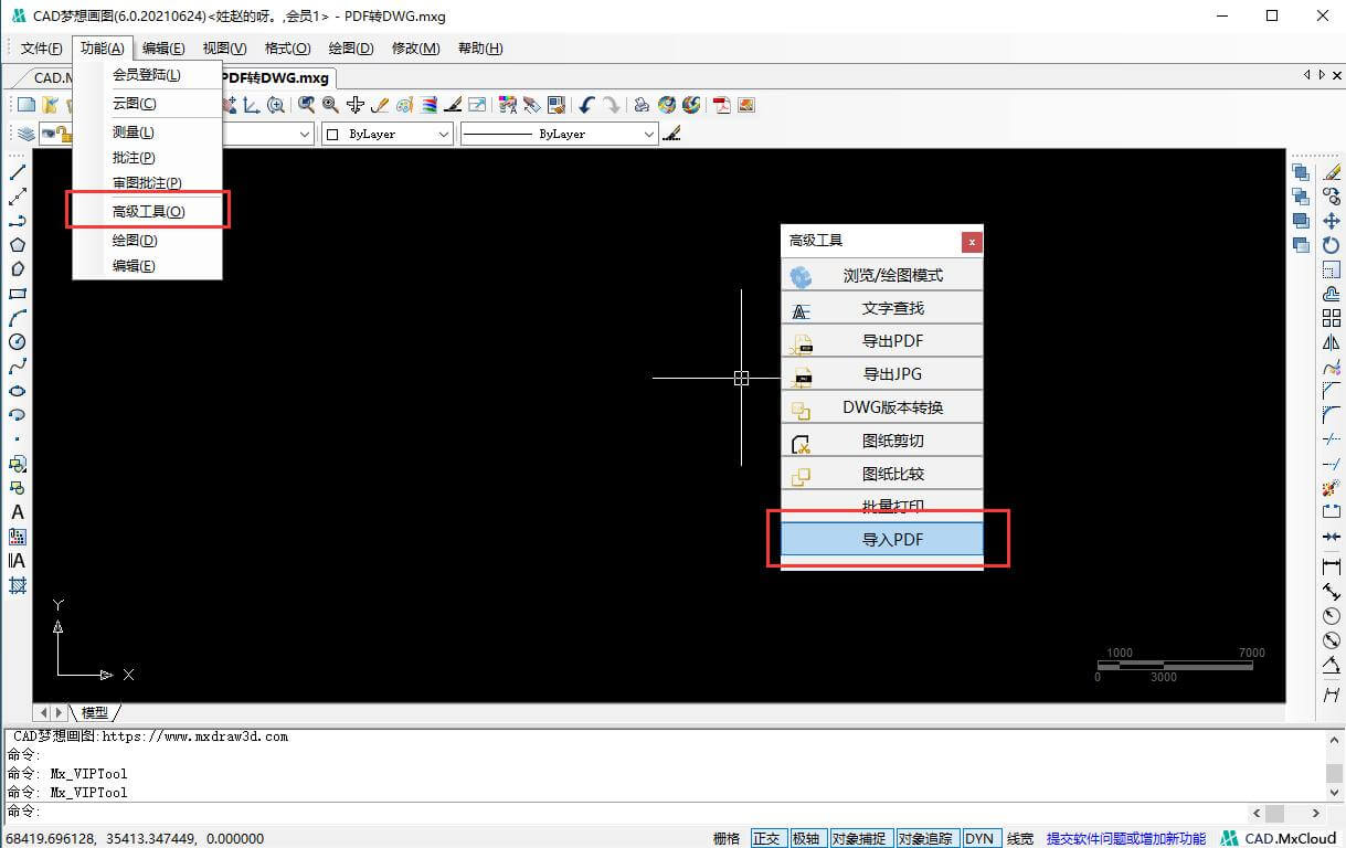

执行方式
(1)单击“功能→高级工具→导入PDF”如图:

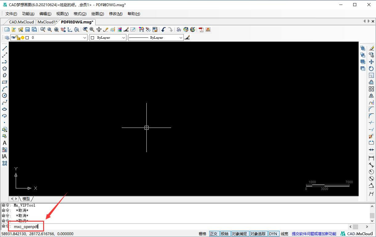

(3)在左下角命令行中输入“mxc_openpdf”按enter键。如图:

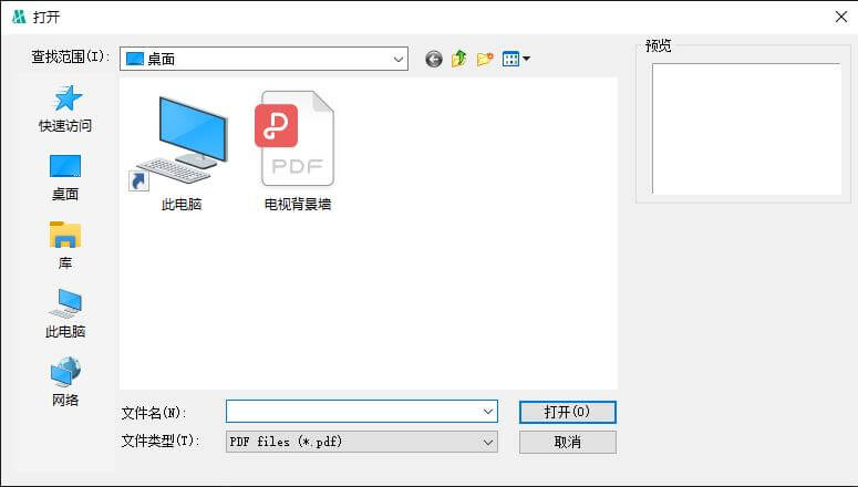

执行命令后,会弹出下图所示的“打开文件”对话框:
选择好需要导入的PDF文件后点击打开会弹出下图所示“选择导入的PDF页”界面

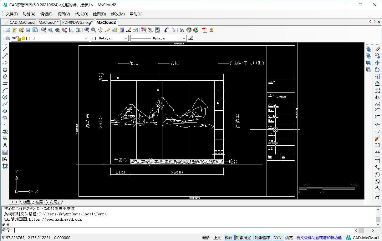

导入PDF成功效果:
接着再使用另存为dwg文件的操作,把当前导入的PDF文件另存为dwg文件。那么,把PDF转换为dwg文件的操作步骤就完成了。
