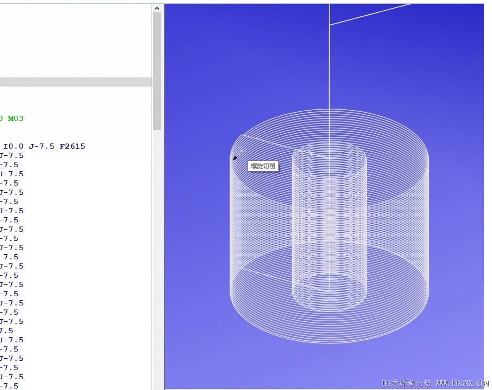

法兰克系统
  5 O005(XY)
  6 G0G17G40G49G80G90
  7 N16T16M6(D3-FEM)
  8 S4000
  9 F120
10 G54
11 M90        (M90 M代码调用宏程序代码如冲水M8  刀长H)
12 T15
13 #100=1.5        (1.5刀具半径    加假如10个的铣刀就等于 5)
14 G0G90x-9.5Y0.        (孔的坐标)
15 Z5.
16 G65P9400S12T0.B-4.56Q100.D#100R50.
17 (P9400 宏代码:S12  调用子程序 O12
18 T0. 绝对坐标Z0.  B-4.56零件加工的深度
19 Q100. 一刀铣多深
20 D#100 刀补   R50 抬刀高度)
21
22 G0G90X9.5Y0. (孔的坐标)
23 Z5.
24 G65P9400S12T0.B-4.56Q100.D#100R50.
25
26 M91 (M代码  调用M5  M9  G91  G28  这些)
27 M01
28 O0012(XI-D6.25)     这是铣的6.25的孔
29  G90G01Z#33F500.
30 G91G41X3.16D#126F#128       相关读刀补  进给速度
31 G03I-3.16J0.     (铣孔一圈)
32 G03I-3.16J0.     (铣孔两圈)
33 G01G40X-3.16
34 M99
这是铣孔的程序
