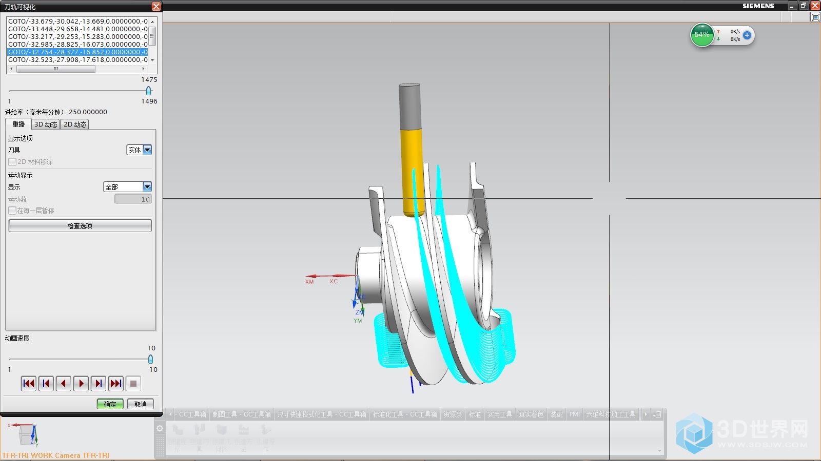

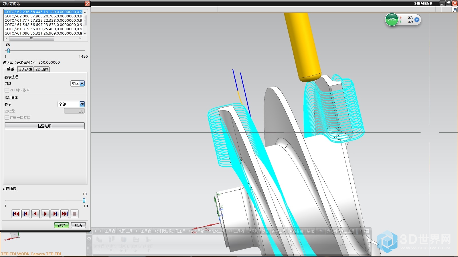

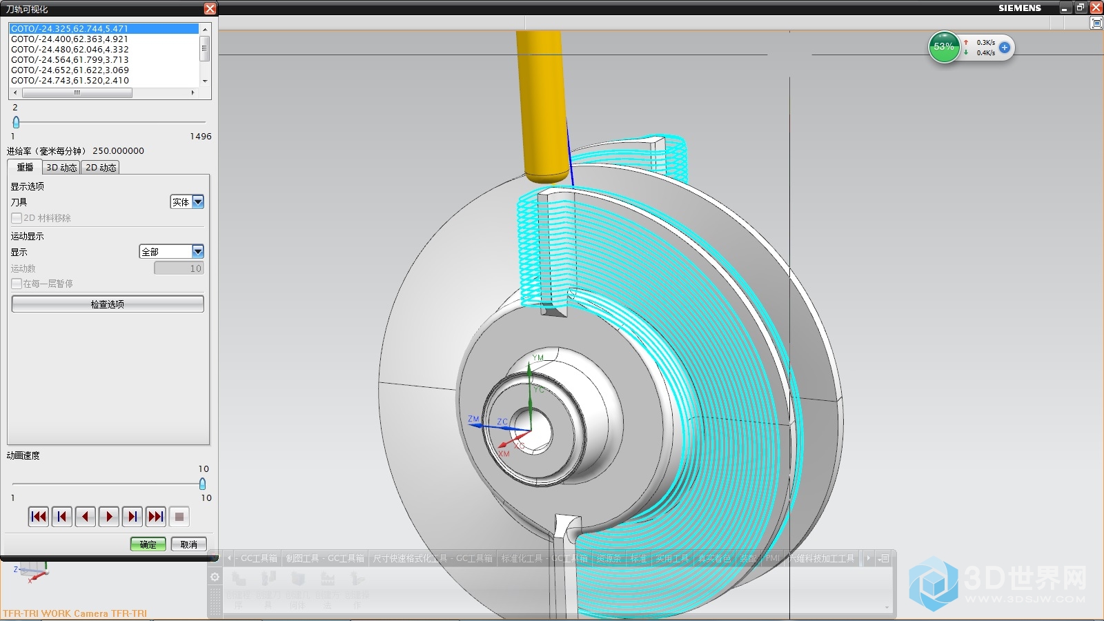

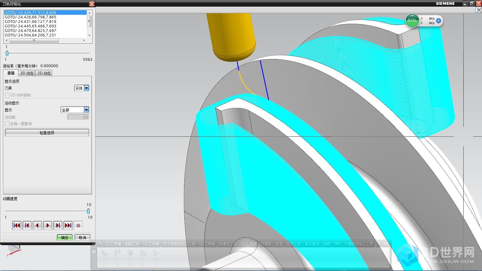

[求助] 大神给看看怎么加工

这不是泵阀上面的转子吗,以前编过,在车铣复合上面做的

发表于 2021-12-1 11:31:19 | 显示全部楼层
想要这种效果是吗?

发表于 2021-12-1 12:45:25 | 显示全部楼层
刀轴是远离直线吗

发表于 2021-12-1 16:32:01 | 显示全部楼层
你这个单一刀会有问题,第一深度有些深侧刃要求长度不短于29,这样的一刀效果不会好,
并且本来没有两边拐出去的耳朵也是可以弄,两边拐出去还需要R干好,分层一刀流也是可以代替单刀,如果两边拐出去的R要求高可以用小一点的刀具,因为刚好是R6你用12直径硬杠有点不太好,看你机床精度,此程序可以分为4面单向顺铣,有需求可以加我
微: yang-414821479
另外那个实例直接旋转得到
特别注意,附件是刀轨驱动不带参数!!!不需要的不要浪费元宝
需要带参数联系我
