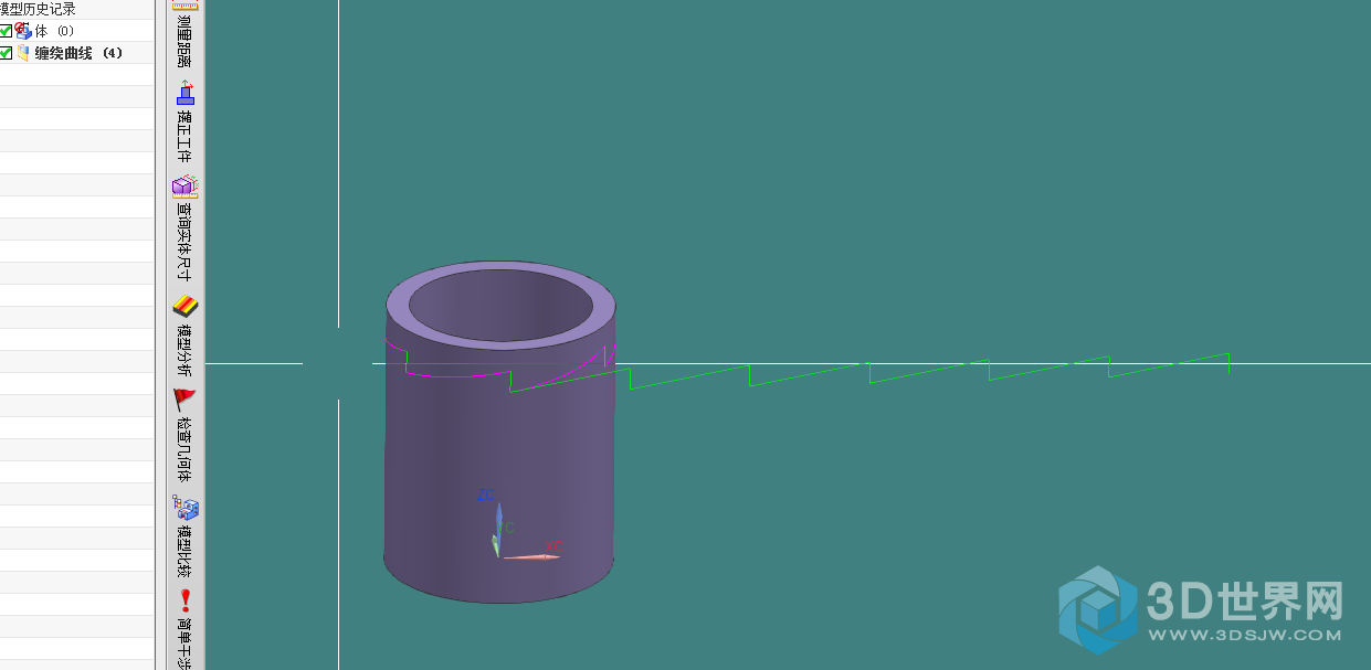

[求助] 圆柱上画一圈齿,各位大哥有好的思路吗?

"陌、微凉ゝ 发表于 2021-11-30 17:23
画出基础的线然后阵列过去。

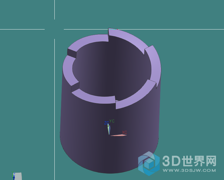

发表于 2021-12-1 11:00:07 | 显示全部楼层
仅供参考,如有不妥之处,还请谅解
_model1.prt

发表于 2021-12-5 09:40:29 | 显示全部楼层
回帖奖励 +10 G币
画线,缠绕,规律延伸,修剪,ojbk。

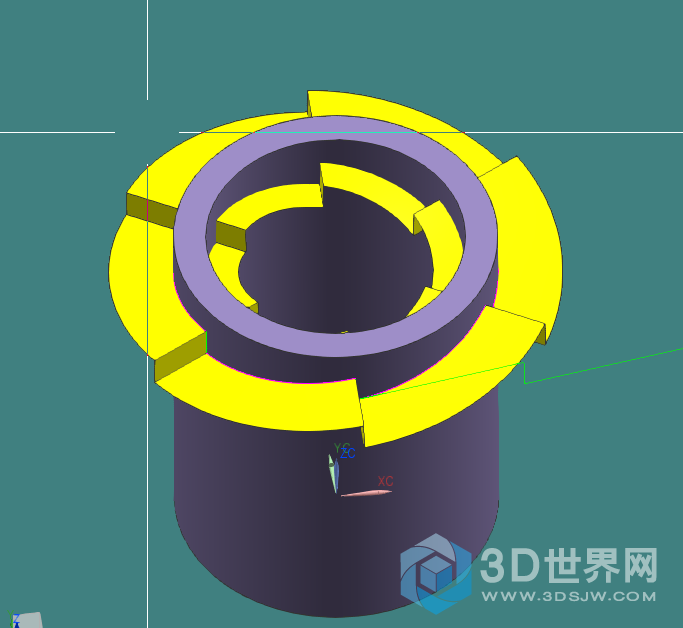

发表于 2021-12-5 09:51:32 | 显示全部楼层
看看我的思路。秒懂!

发表于 2021-12-5 12:20:49 | 显示全部楼层
环形阵列

 楼主| 发表于 2021-12-6 10:13:22 | 显示全部楼层
tdbsyy 发表于 2021-12-5 09:40
画线,缠绕,规律延伸,修剪,ojbk。
谢谢大哥
