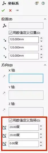

NO.2 设计中的定位更灵活

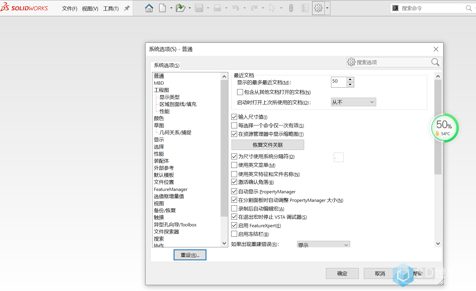

NO.3 打开参考几何体更便捷
SOLIDWORKS 2022,新的“Q”键快捷键允许您快速打开装配体或零部件的参考几何体,如平面、坐标系统和原点。用户界面的许多其他元素已经被彻底修改,以提供更丰富的信息和更吸引人的视觉体验。在系统选项中某一些设置会有气泡提示,您只需将鼠标悬停在气泡上,即提供更多信息帮助您更深入地了解设置。

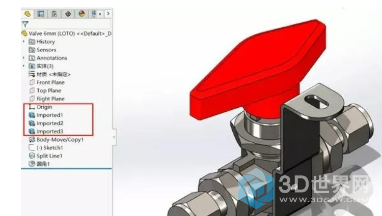

NO.1 混合建模功能增强当供应商提供了网格BREP格式的文件时,SOLIDWORKS 2022提供新的混合建模功能,使用这些文件就像使用本地几何一样,创建倒角、挤压、参考平面等功能,不再需要中间格式和布尔操作。

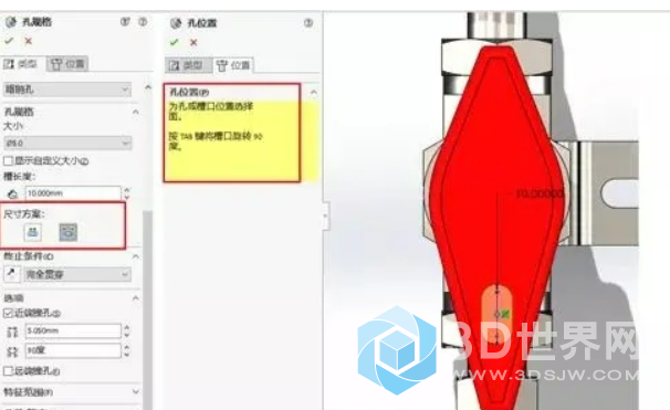

NO.2 异型孔向导功能增强
SOLIDWORKS 2022的异型孔向导,尺寸方案可通过定义弧切线或中心的方式定义槽长度。此外在定位槽时,您可以通过“TAB”键在垂直方向和水平方向之间切换槽口。

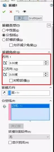

NO.3 拔模功能增强
SOLIDWORKS 2022中,可通过分型线在两个方向上进行拔模,而不必创建两个独立的拔模特性。

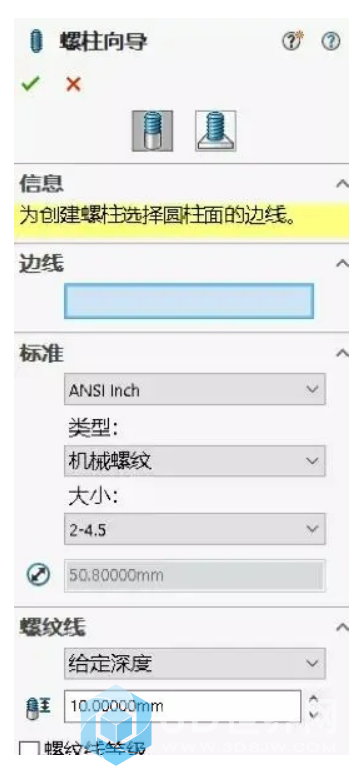

NO.4 螺柱向导功能增强
SOLIDWORKS 2022提供了新的螺柱向导,添加了可以在3D注释或2D工程图中调用的装饰性线程。

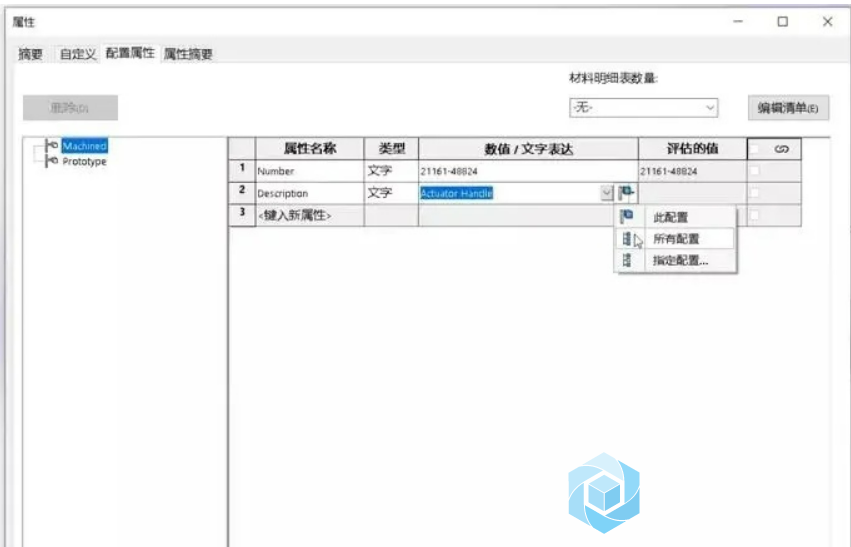

NO.5 配置属性功能增强
在SOLIDWORKS 2022中,特定于配置的属性被分成两个选项卡:配置属性和属性摘要。在第一个选项卡中,正如您所期望的那样添加属性信息,同时您可以使用下拉菜单选择应用于哪个配置。
属性摘要选项卡提供了基于自定义属性比较配置的有用方法。设计师有时无法选择他们从供应商那里收到的文件,但仍然需要通过几种不同的制造方法来支持设计。SOLIDWORKS 2022提供了快速高效完成工作所需的工具,同时提高了关键产品信息的可见性。

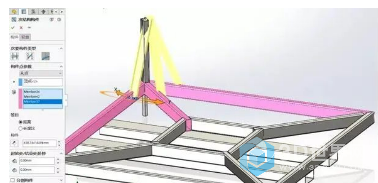

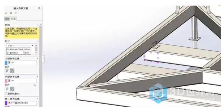

NO.6 次结构件功能增强
SOLIDWORKS可以轻松地使用“结构系统”创建框架和结构。SOLIDWORKS 2022 增强了次结构件功能、增加了连接元素等。在SOLIDWORKS 2022中创建多个次结构件非常快,您只需要选择一个点和多个主体即可完成。所有的边角管理就像过去一样直观地定义,让您完全控制最终结果。
NO.7 定义和插入连接元素功能新增
当您的设计需要连接件时,只需选择所需的连接件标准、类型、小大,通过简单地选择参考实体(成员的面)即可定位到具体的部件上。如果连接件不满足您的设计需求,您还可以动态调整。同时连接元素是智能的,可以在您选择的成员中切割预定义的孔。
在SOLIDWORKS 2022中顶端盖也支持结构系统件,并像以前一样容易定义。

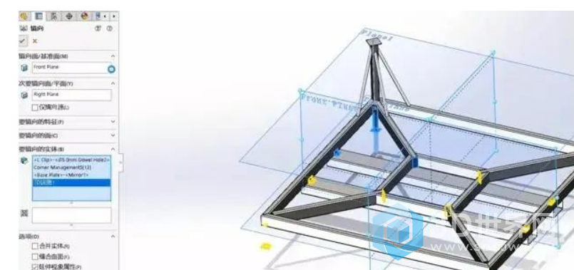

NO.8 镜像功能增强
镜像特性是一个非常常用的功能。在SOLIDWORKS 2022中,您可以在两个平面或面之间进行镜像。像这样的操作不再需要两个独立的镜像功能。

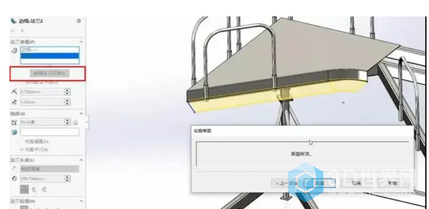

NO.9 边线法兰功能增强SOLIDWORKS 2022改进了边线法兰功能,当您在非线性边线上创建边线法兰时,允许您直接在属性管理器中编辑法兰配置文件,以便您可以指定所需的确切法兰长度。结构系统是一个强大而灵活的工具。通过对次结构件、连接元素、镜像和钣金的这些新增强,创建框架和结构比以往任何时候都更容易。
