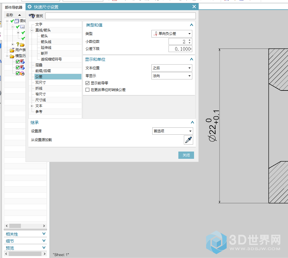

UG12 标注尺寸 明明设置成-公差,为什么标出来还是正,奇怪啊 其他公差设置都是正确的

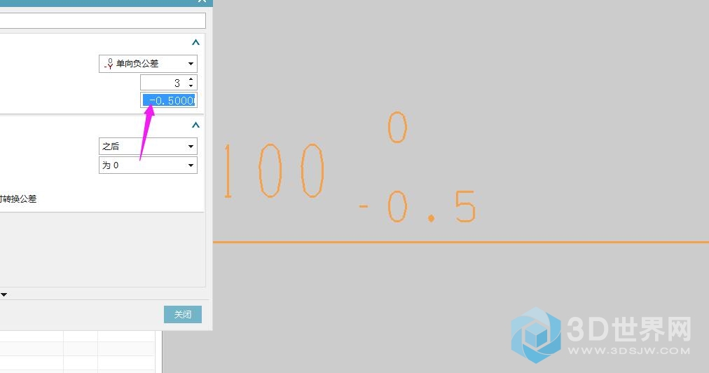

发表于 2021-12-2 08:05:05 | 显示全部楼层
前面给个负号!

 楼主| 发表于 2021-12-19 21:10:33 | 显示全部楼层
谢谢大神,好人一生平安,已解决
