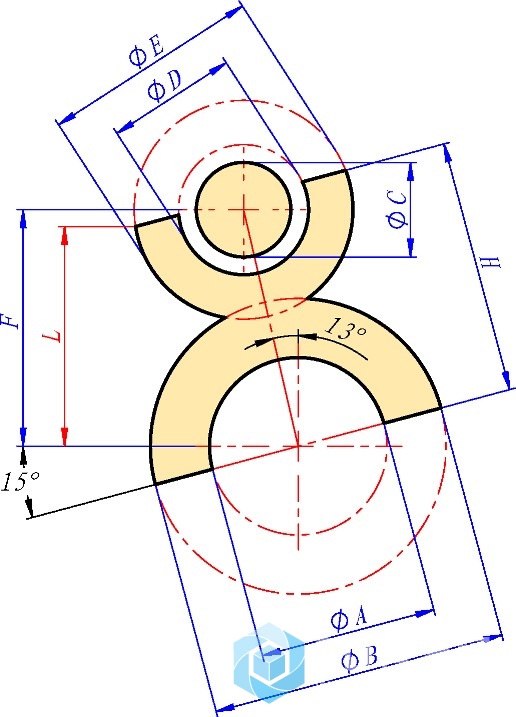

如题,如果您觉得不错,请给予评分支持,非常感谢!
【题目】
【几何】同心、共线、平行
【参数】
A=27   B=44   C=14   D=20  E=32   F=35   H=38

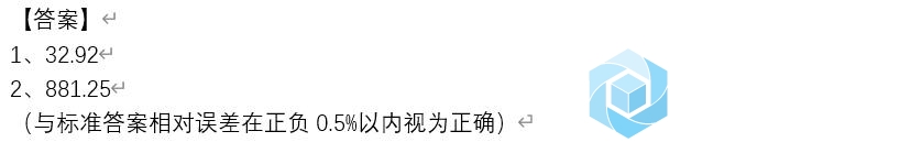

【问题】
1、L=?
2、图中上色部分的面积是多少?
