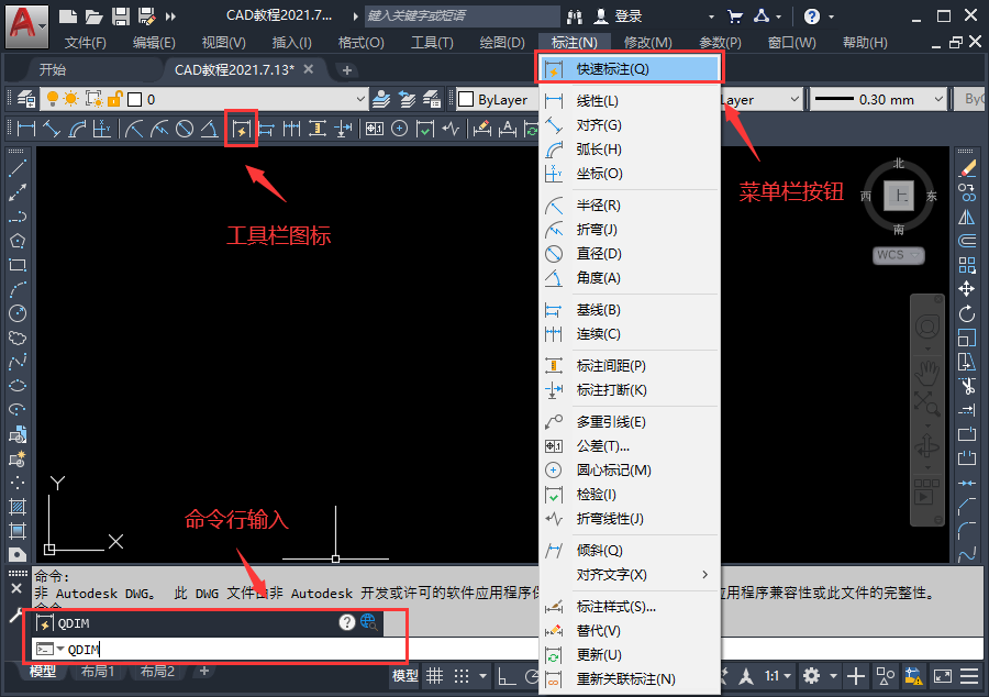

从选定对象中快速创建出一系列标注。
执行方式
命令行:QDIM
菜单栏:标注→快速标注
工具栏:快速标注图标
“快速标注操作命令位置”界面
执行以上命令后,命令行会显示以下信息:
选项说明
(1)选择要标注的几何图形:选择要标注的对象或要编辑的标注。
(2)连续: 创建一系列连续标注,其中线性标注线端对端的在同一条直线排列。
(3)并列:创建一系列并列标注,其中线性尺寸线以恒定的增量相互偏移。
(4)基线:创建一系列基线标注,其中线性标注共享一条公用尺寸界限。
(5)坐标:创建一系列坐标标注,其中元素将以单个尺寸界限以及X或值进行注释。
(6)半径:创建一系列半径标注,其中将显示选定圆弧和圆的半径值。
(7)直径:创建一系列直径标注,其中将显示选定圆弧和圆的直径值。
(8)基准点:为基线和坐标标注设置新的基准点。
(9)编辑:在生成标注之前,删除出于各种考虑而选定的点位置。
(10)设置:为指定尺寸界限原点设置对象捕捉优先级。
