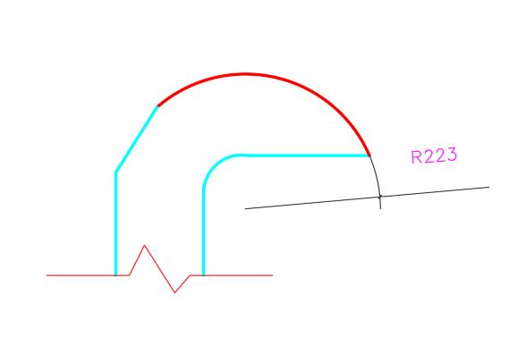

创建圆或圆弧的半径标注。

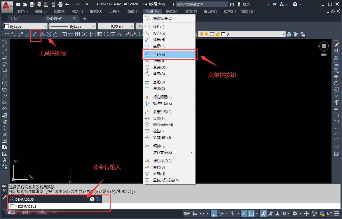

执行方式
命令行:DIMRADLUS
菜单栏:标注→半径标注
工具栏:半径标注图标
“半径标注操作命令位置”界面
执行以上命令后,命令行会显示以下信息:
选项说明
(1)指定尺寸线位置:确定尺寸线的角度和标注文字的位置。
(2)多行文字:用多行文本编辑器确定尺寸文本。
(3)文字:自定义标注文字,生成的标注测量值显示在尖括号中。
(4)角度:修改标注文字的角度。
半径标注效果:
