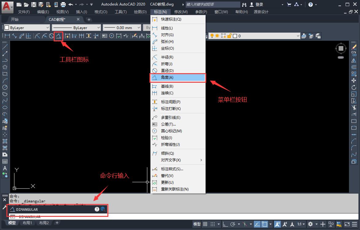

创建角度标注。
执行方式
命令行:DIMANGULAR
菜单栏:标注→角度标注
工具栏:角度标注图标
“角度标注操作命令位置”界面

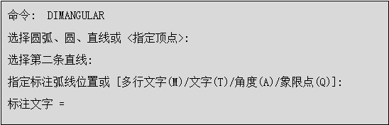

执行以上命令后,命令行会显示以下信息:
选项说明
(1)指定标注弧线位置:指定尺寸线的位置并确定绘制尺寸界限的方向。
(2)象限:指定标注应锁定到的象限。
(3)多行文字:显示在位文字编辑器,可用它来编辑标注文字。
(4)文字:自定义标注文字,生成的标注测量值显示在尖括号中。
(5)角度:修改标注文字的角度。

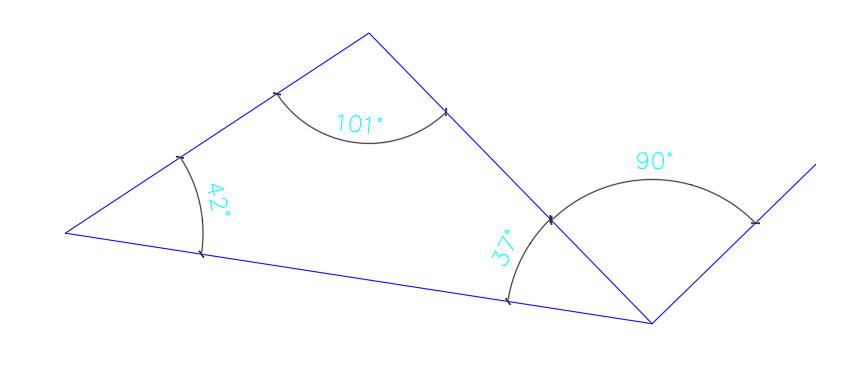

角度标注效果:
