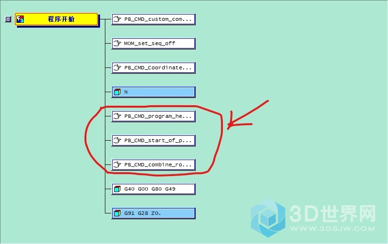

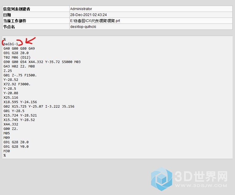

各位高工们,帮忙看一下,用后处理构造器修改程序,怎么把这个段头删除掉或者更改为方式,现在后处理往机床里面一传就报警,是这三个代码其中一个吗?

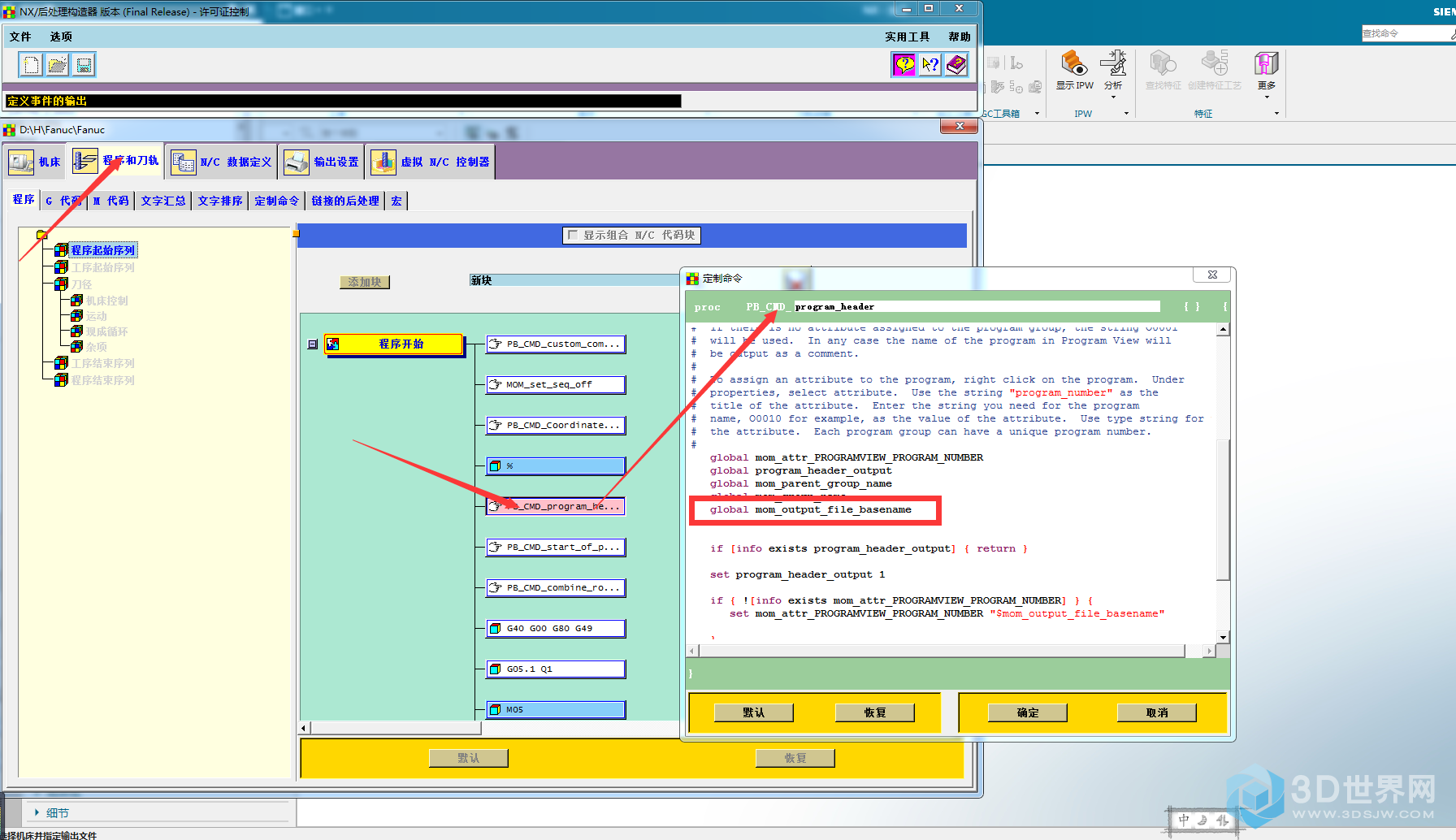

这行代码本来是要在程序前面添加程序名称,因为有些机床需要外面的文件名和程序名相同。

发表于 2021-12-28 11:08:47 | 显示全部楼层
要加括号

发表于 2021-12-29 08:33:57 | 显示全部楼层
FANUC机在程序头要有O+程序号才不报警,我只会改程序,不会改后处理{:huffy:}

QQ截图20211229091700.png 你这个后处理我不能更改么,更改之后就在使用这个后处理处理程序的时候就报错,,我给你方法你试试在你自己的电脑上你自己改吧,看看行不行
看到红色框框里面的那句命令了么  ,就是程序头上你要改的东西  ,前面加个"#"或直接删掉保存试试看看能不能达到你的要求
