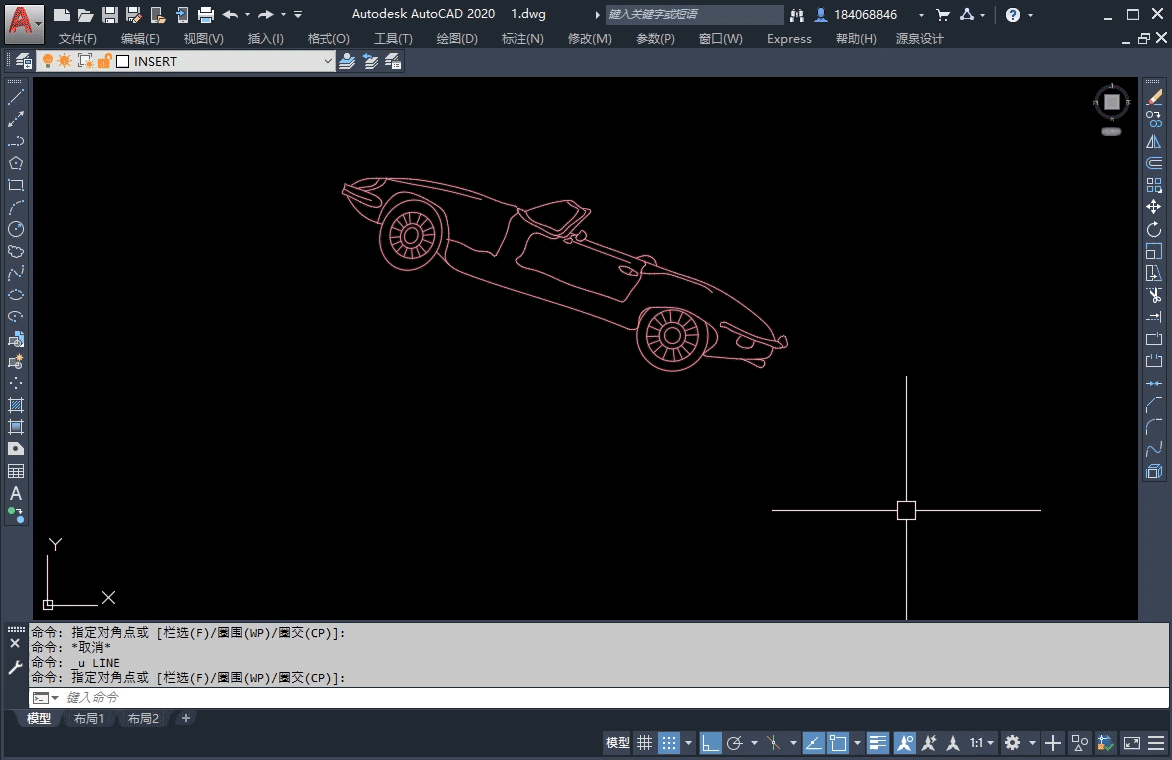

有些时候会遇到图纸打开或者粘贴后图纸是歪的,这个时候怎么把它对齐呢?跟着我的操作一起来吧。
操作工具
操作系统:Windows10
AutoCAD版本:2020
步骤

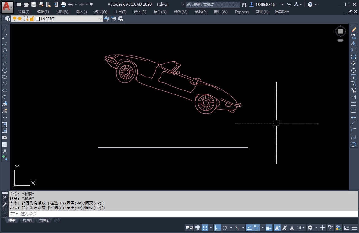

1.首先在歪的对象下面画一条水平的直线段,如下图动图所示:
绘制直线

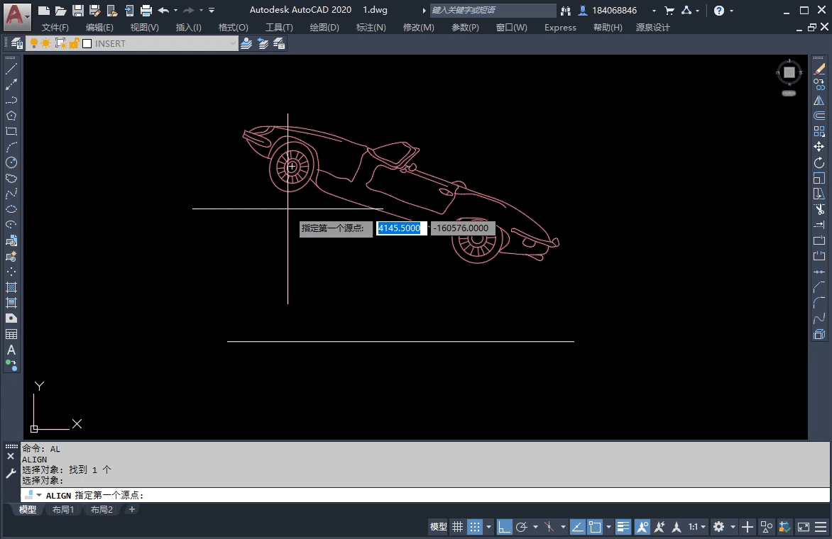

2.接着输入快捷命令:AL,选择对象、空格,如下图动图所示:
执行命令
3.然后再指定两个源点与目标点、双击空格、对齐完成,如下图动图所示:
对齐完成

发表于 2022-3-1 14:50:43 | 显示全部楼层
AL是啥命令
63
63
发表于 2026-6-30 16:38:34 | 显示全部楼层
AL---对齐指令
