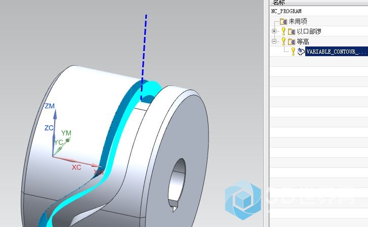

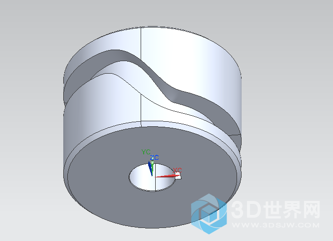

槽是13.13的没有成型刀,只能拿D8的刀分两刀走。

发表于 2022-2-20 21:29:45 | 显示全部楼层
這要4軸加工只能拿一隻跟溝槽一樣的幹
否則只能上5軸

发表于 2022-2-20 15:43:35 | 显示全部楼层
用等高做了个。改下图能一刀过。不知不改图能不能一刀过,期待高手出招。

 楼主| 发表于 2022-2-20 16:01:29 来自手机 | 显示全部楼层
侧面加工不到位
766
20645
发表于 2022-2-20 18:09:30 | 显示全部楼层
等高侧面能做到位,是侧面底部清不到,加小刀清也做不干净
