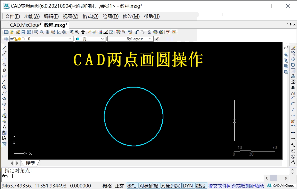

1.先画一个半径为50的大圆,如下图动画所示:
绘制大圆

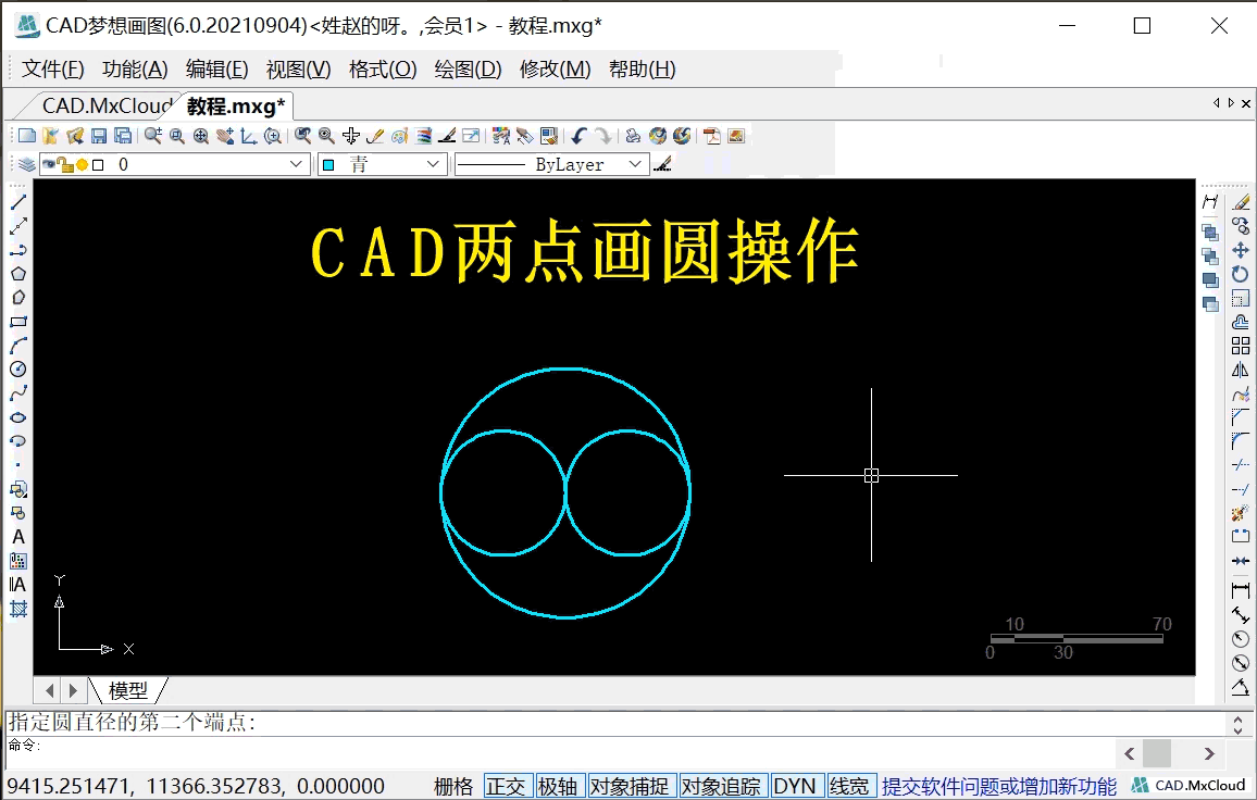

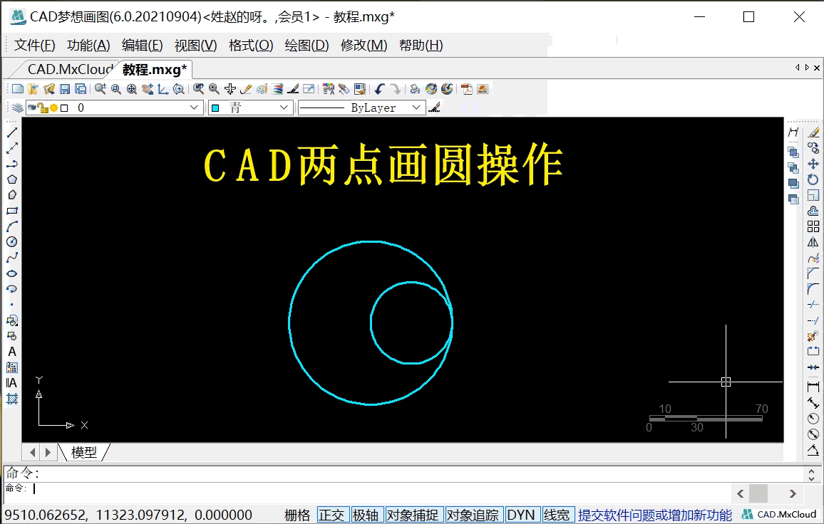

2.接在再输入C,输入2P使用两点画圆命令,然后指定第一个端点与第二个端点,如下图动画所示:
执行2P命令
3.接着重复上一步操作绘制另外一个圆,如下图动画所示:
重复上一步命令

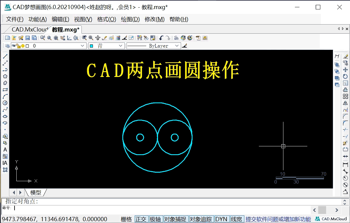

4.在以两个小圆的圆心为基点绘制两个半径为5 的小圆,如下图动画所示:
绘制小圆
5.最后使用修剪命令修剪对象,如下图动图所示:
修剪对象
