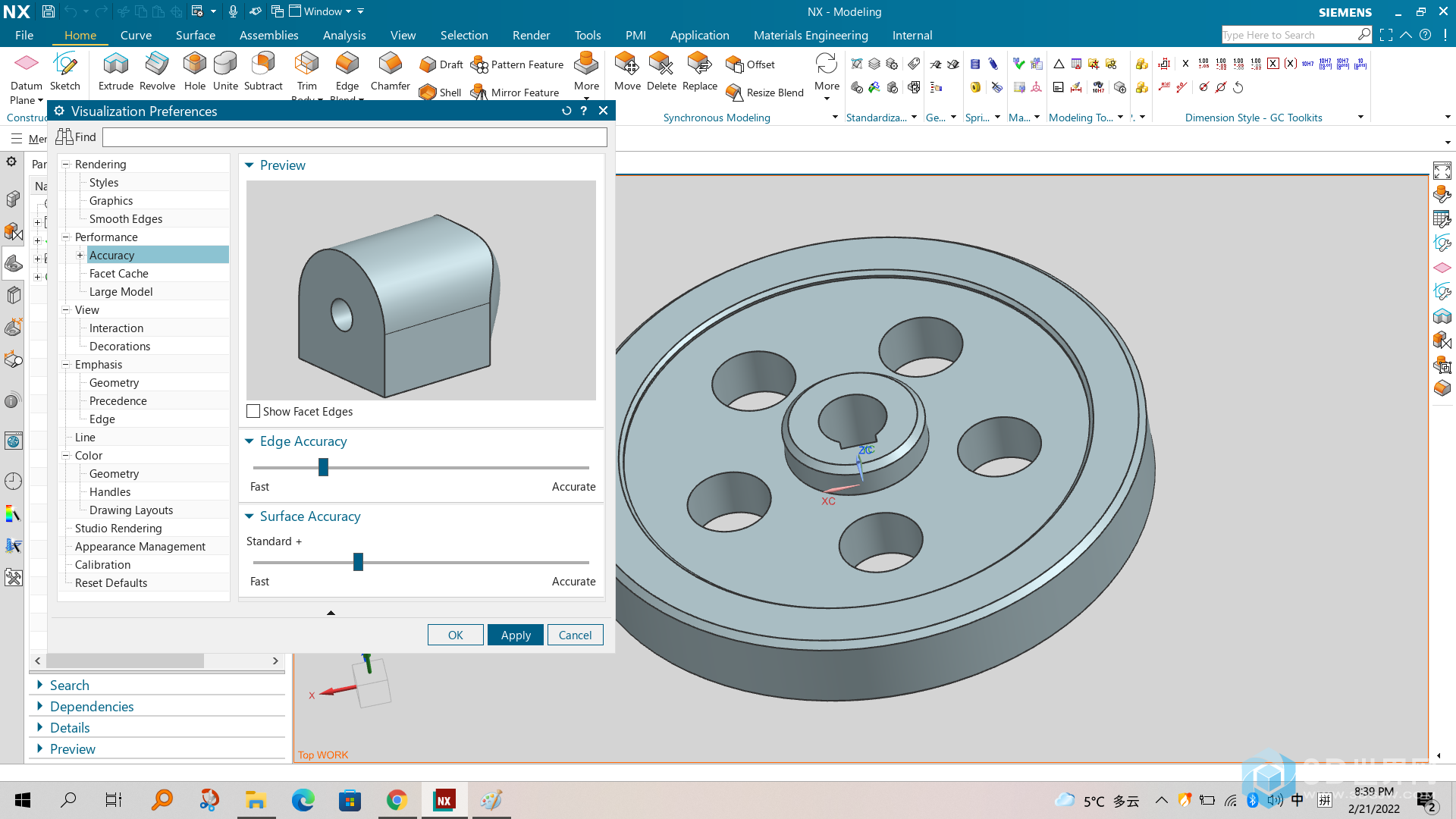

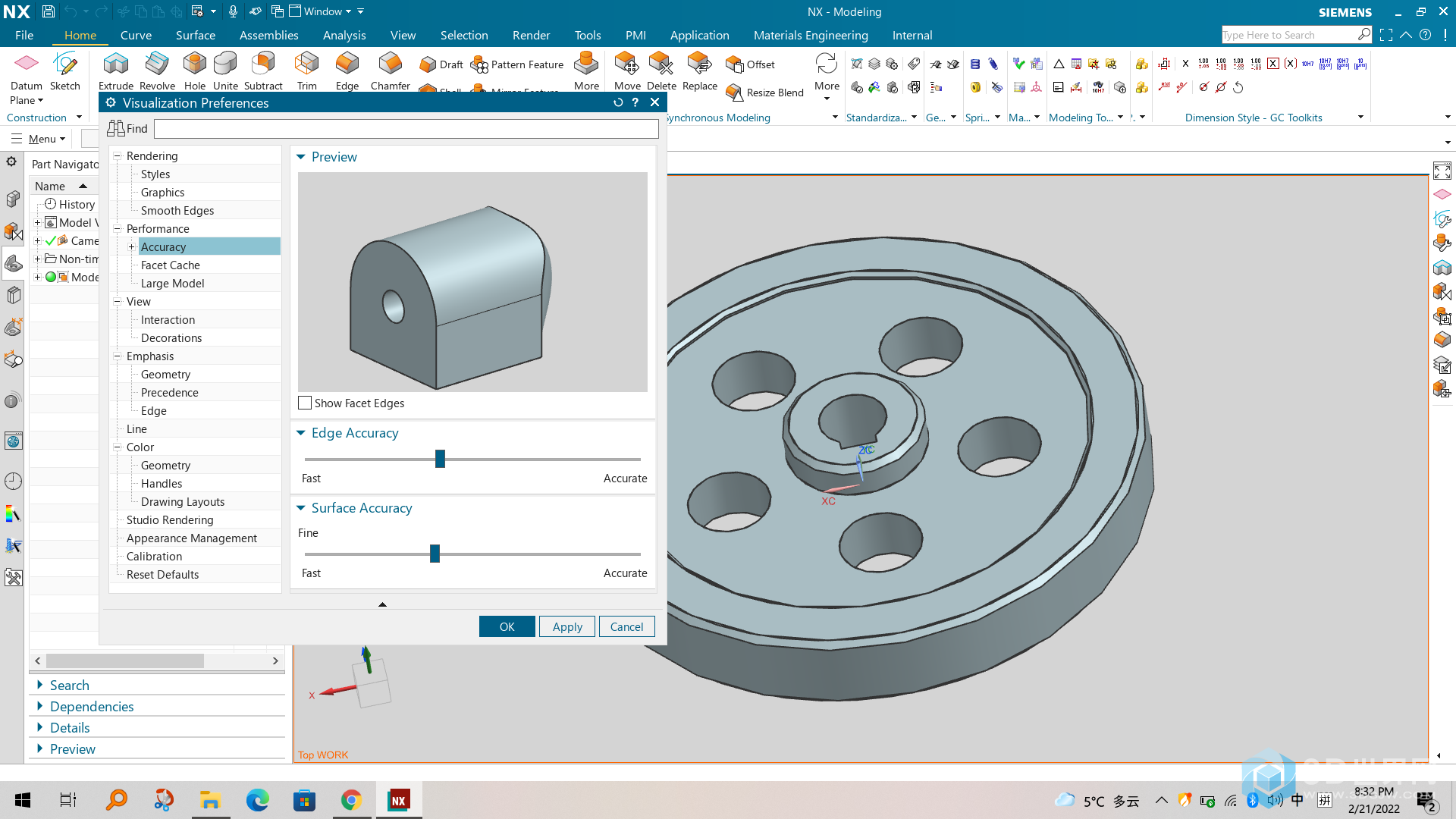

新版本的NX默认显示精度怎么调整啊?每次打开模型都需要重新Preference-Visualization里面设置,才能把模型的锯齿消去。
并且,当把精度调低一点时,也能实现模型的光滑效果。这是什么情况啊?
