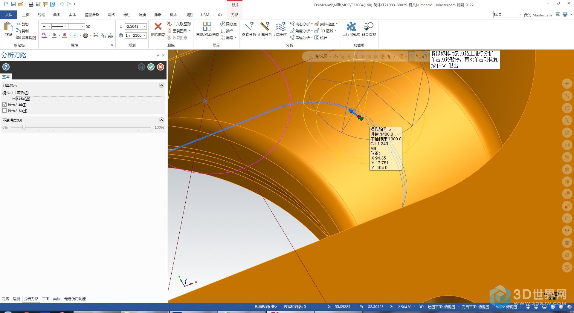

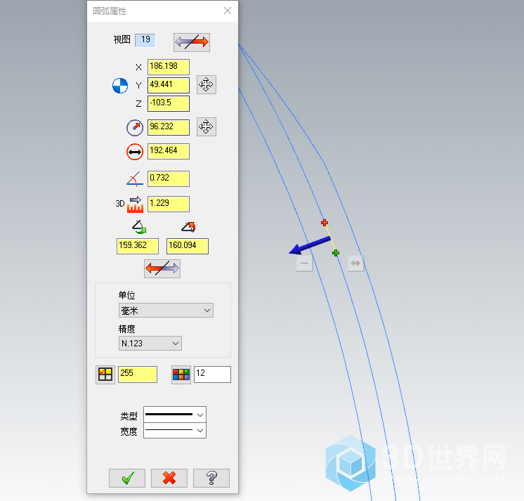

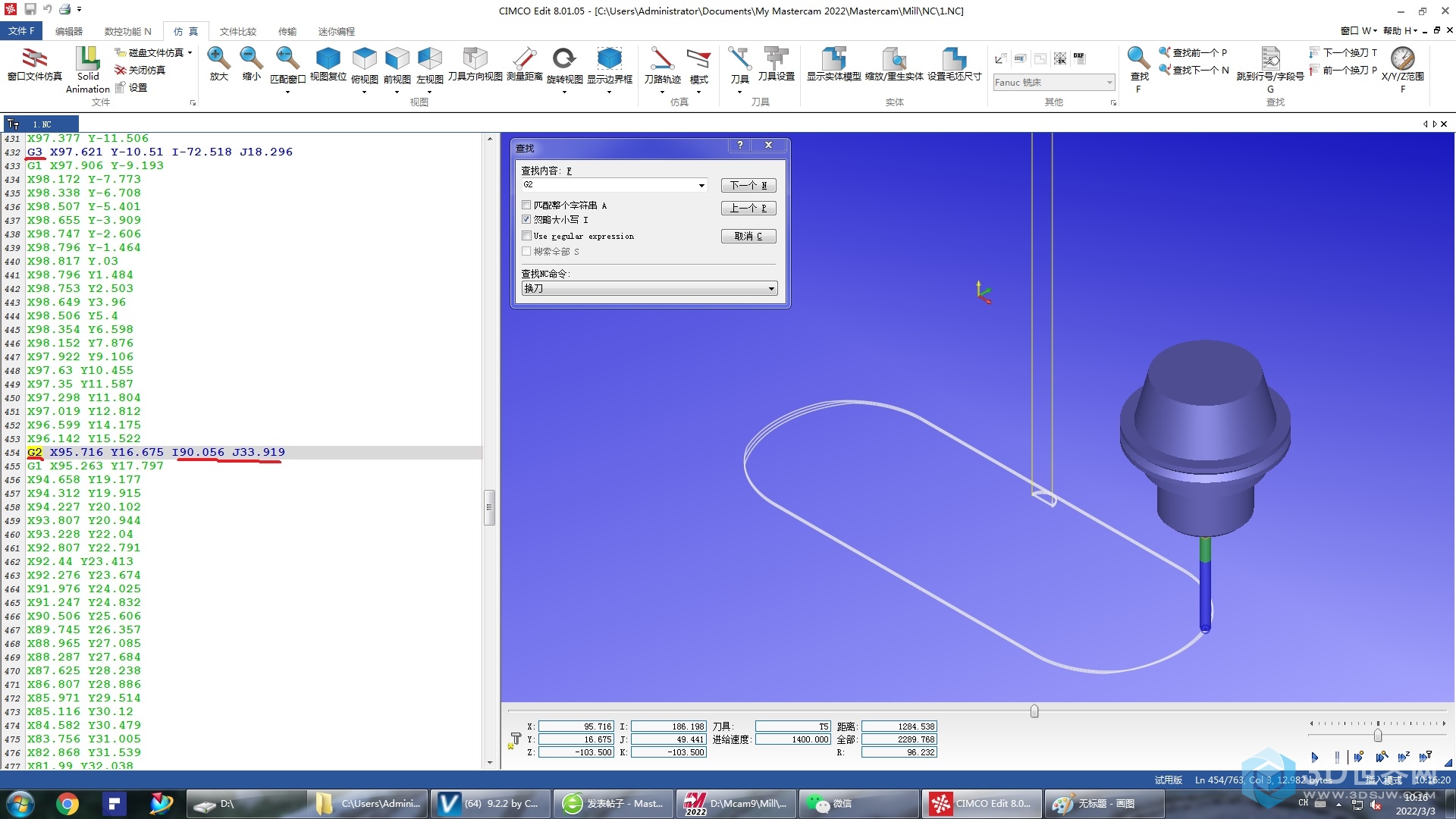

mastercam2022逆时针加工出来的程序居然有G02,程序圆弧过滤后或曲面挖槽也会出现,现在只能全部过滤线段输出了,还敢用吗?

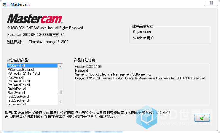

声明不是后处理问题,mastercam2022版本已升级到Update 3.1 (24.0.24863.0)
请高手指点迷津!
刀路分析
刀路分析
模拟刀路正常,实际过切
模拟刀路正常,实际过切
版本号
版本号

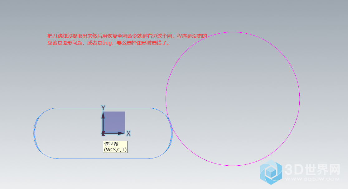

发表于 2022-3-9 19:57:47 | 显示全部楼层
应该是图形问题。
