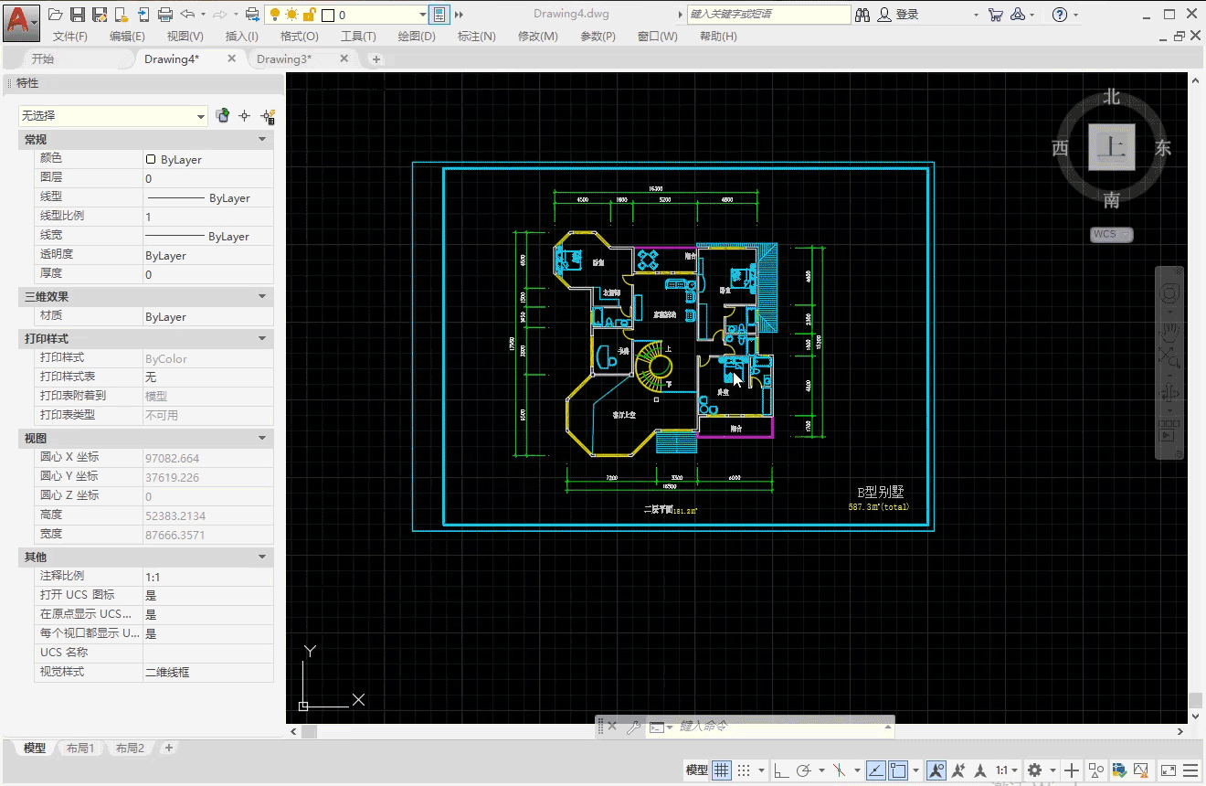

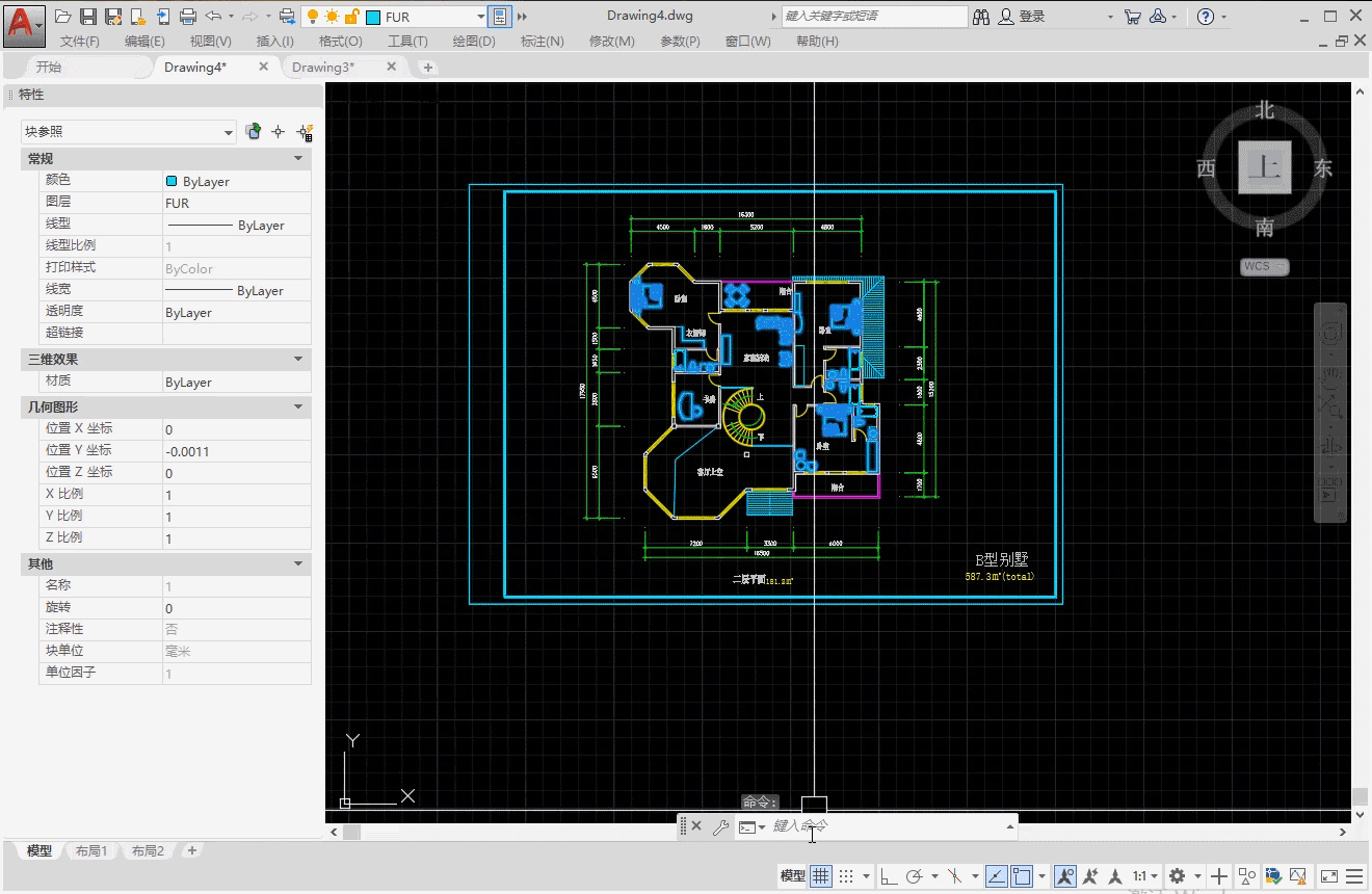

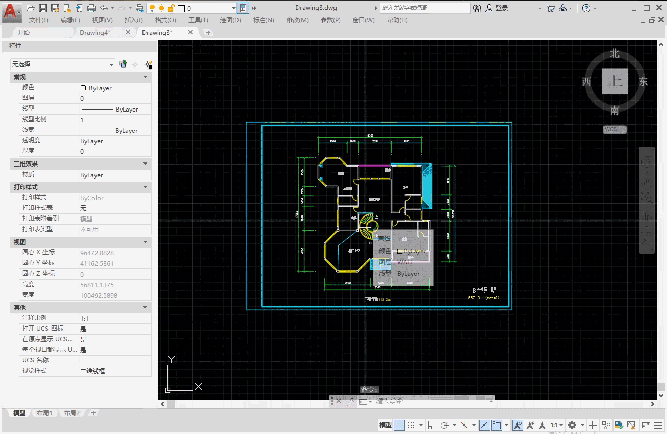

将一个文件中图形带固定基点复制到另一个文件中去。
执行方式
1.选择复制对象。
2.输入跨文件原位粘贴命令“copybase”或“Ctrl+Shift+C”。
3.根据提示,指定复制基点,然后切换到另一个文件
4.输入粘贴命令“Ctrl+V”在指定的基点放置粘贴图形。

Crtrl+Shift+C带基点复制,Crtrl+V带基点粘贴,用Crtrl+Shift+V可以迅速建块
