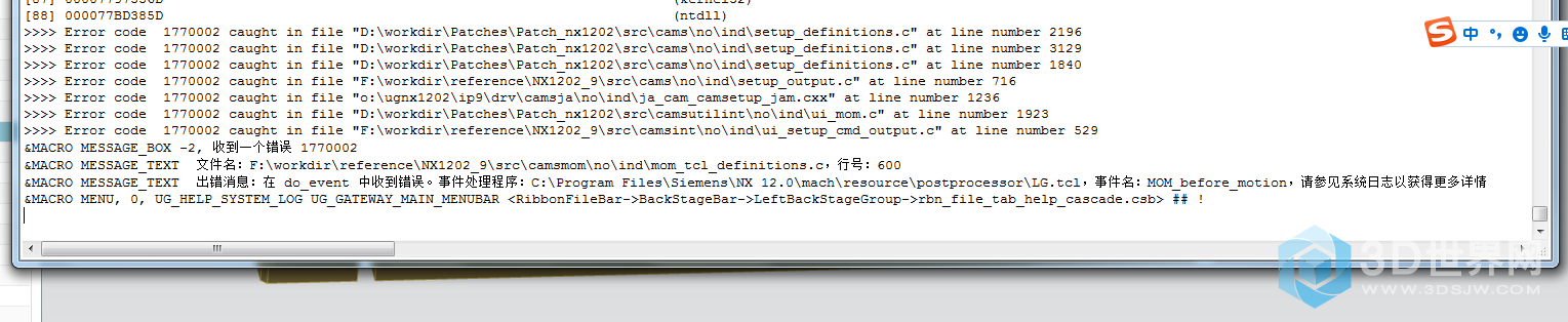

发表于 2022-3-12 15:59:17 | 显示全部楼层 |阅读模式
出错消息:在 do_event 中收到错误。事件处理程序:C:\Program Files\Siemens\NX 12.0\mach\resource\postprocessor\LG.tcl,事件名:MOM_before_motion,请参见系统日志以获得更多详情

 楼主| 发表于 2022-3-12 16:12:33 | 显示全部楼层
这是后处理文件

 楼主| 发表于 2022-3-12 22:46:51 | 显示全部楼层
王奕霏 发表于 2022-3-12 19:05
你自己做的吗?我打开看了下,乱七八糟的,即使不报警,生成的程序也够呛
怎么说呢,其中原先的tcl和def是考的单位电脑上的(实际上机用的),现在想改一下后处理,因为没有原先的pui,现在的pui是通过tcl和def来生成的,,,可能在这个过程中出现了错误,,不知道我能讲述清楚不
