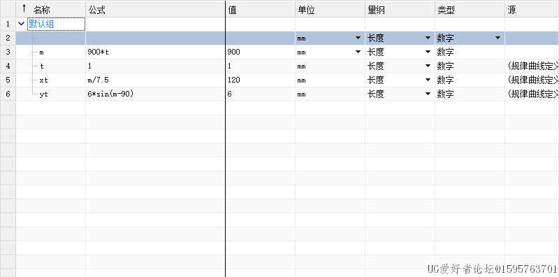

[求助] 大佬求助这个该如何创建表达式
32
11328
发表于 2022-3-26 13:54:44 | 显示全部楼层
微信图片_20220326135340.png 这样可能好理解些

发表于 2022-3-27 10:50:48 | 显示全部楼层
1595763701 发表于 2022-3-26 13:54
这样可能好理解些
谢谢,明白了

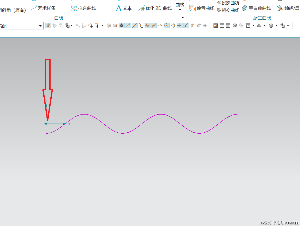

如果坐标系不在中点,如图
其它条件不变,该如何编写方程式?
